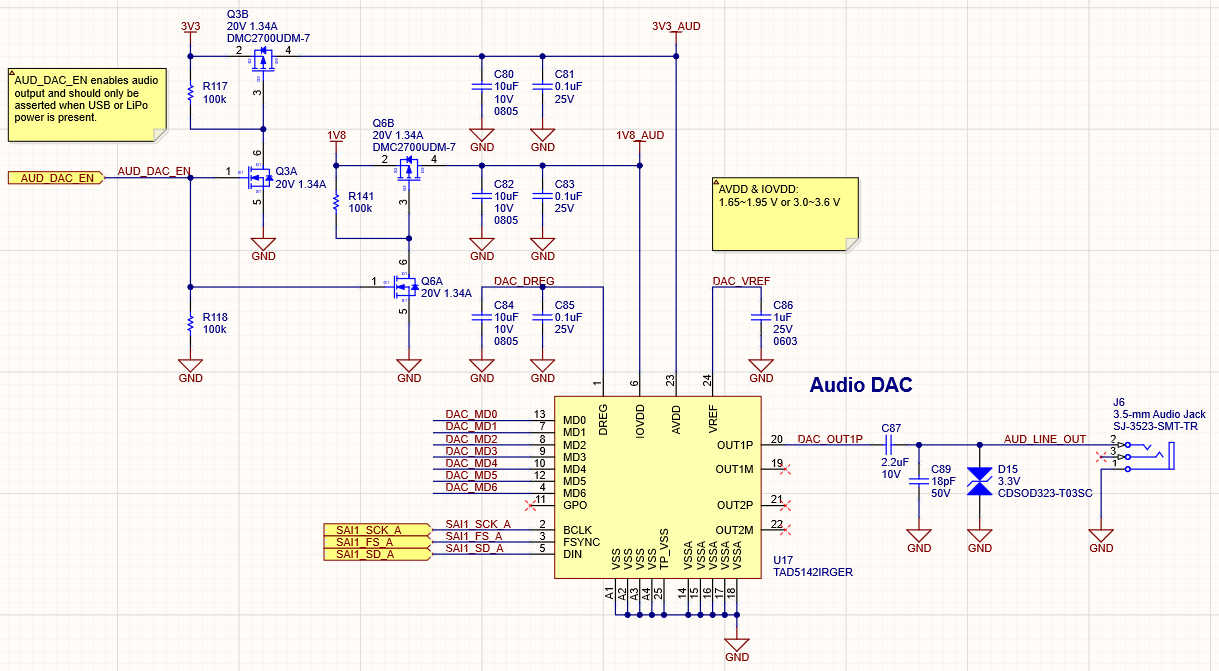

您好:
IOVDD 电源轨上的预期冷启动电流是多少?
我们设计了使用 TAD5142 的电路板、其中 AVDD 由 3.3V 供电、IOVDD 由 1.8V 供电。 两个电源轨的驱动能力都有限、3.3V 限制为 80mA、1.8V 限制为 20mA。

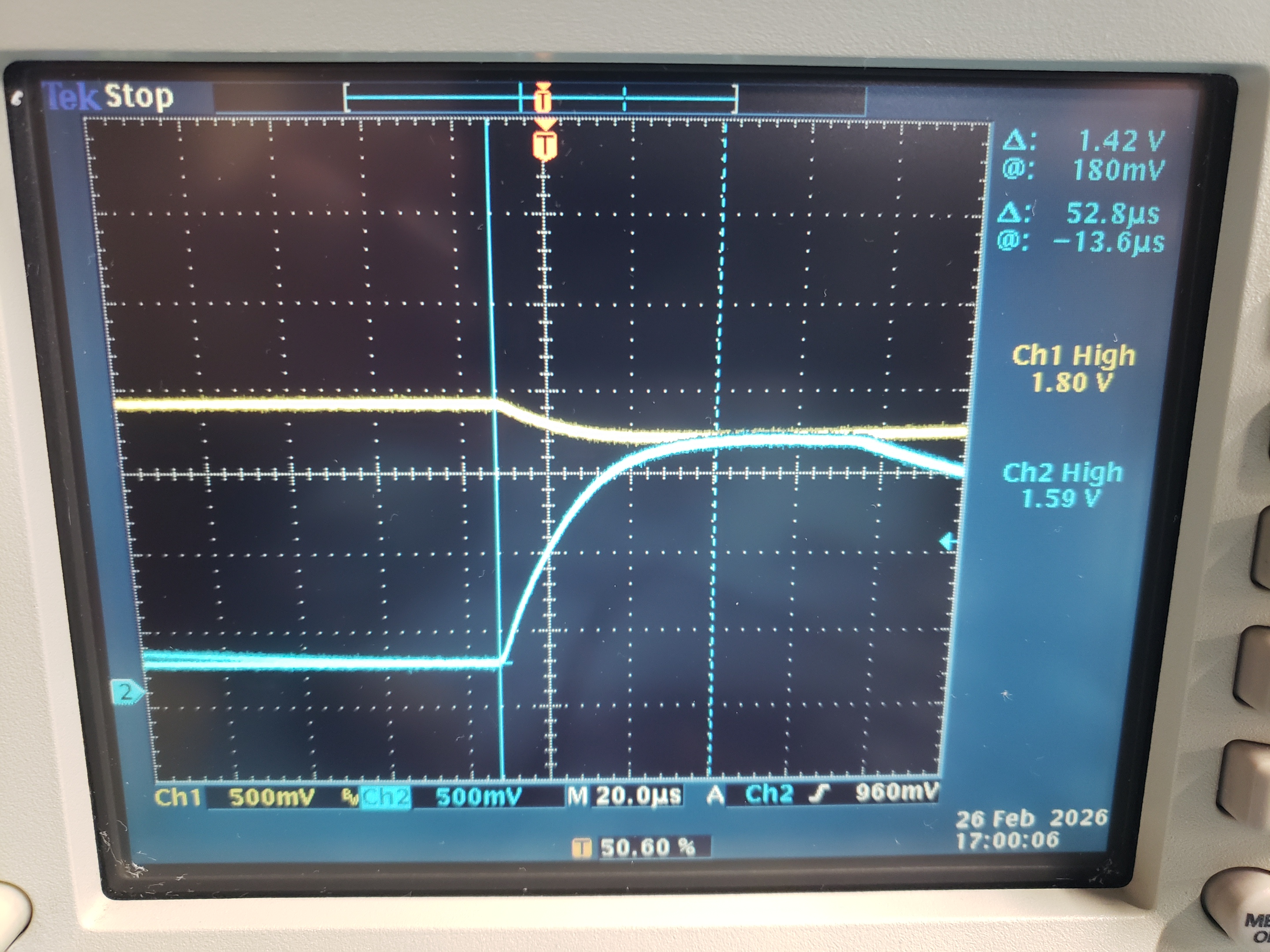

 在冷启动时、两个电源轨由 AUD_DAC_EN 切换、当 AVDD 保持稳定时、IOVDD 源过载。 请参阅随附的电路屏幕截图和示波器屏幕(抱歉,没有保存文件的选项,这是一个旧的示波器)。 黄色迹线是 1.8V 电源、蓝色迹线是开关式 IOVDD。

归根结底、IOVDD 电源轨上的预期启动电流是多少?
    IOVDD 电源轨上的启动电流不应接近 20mA、可能只有几 mA — 在使用 AVDD 稳定和冷启动 IOVDD 1.8V 进行测试时、I measure 大约为 1.8mA 最大值。 请记住、在获得稳定的 AVDD 和 IOVDD 之前、不应发送时钟。
    Garret
    感谢你的评分 您是在 示波器上看到它 (作为“浪涌“)、还是这是 DVM 测量的峰值?
    您好、Michael:
    我在示波器上看到这是  稳定到稳定值之前的浪涌峰值。
    Garret
