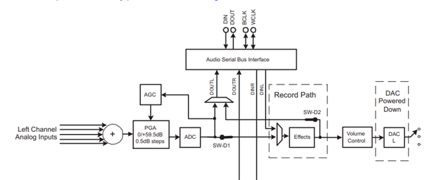

我想确认 TLV320AIC3107 的 AGC 功能。
我通过将 PC 连接到 TLV320AIC3107EVM-K 来检查它
我尝试将信号从信号发生器输入到 LINE1LP 并输出到 LEFT_LOP。
但是、LEFT_LOP 没有输出。
禁用 AGC 功能。

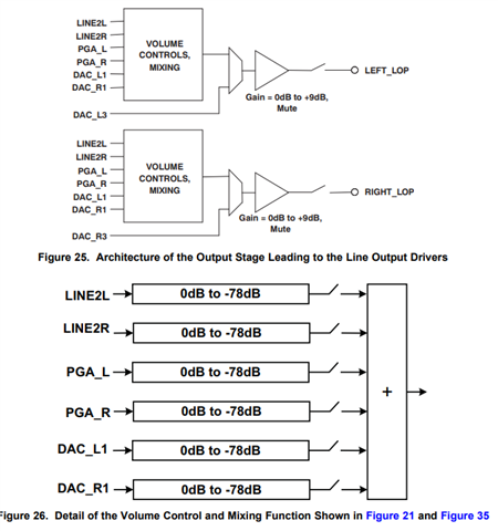

由于 PGA => LEFT_LOP 旁路路径确实会产生输出、因此测量设备或 IC 以外的任何其他问题似乎都没有。
问题
1.信号路径 LINE1LP => AGC => LEFT_LOP 是否可以通过此配置实现?
这可能是寄存器设置问题吗?
我很担心、因为在“记录“相关部分中、有一条注释指出、除非禁用 DAC、否则 SW-D1 不会变为有效状态。
2.是否有必要通过 DOUT 通过 I2S 输出一次信号、然后通过 DIN 再次输入信号、以便信号通过?
如果从外部环回、短接评估板上的 DIN 和 DOUT 是否会正确建立环回?
    您好、
    您能再次解释一下您在这里要做什么吗? 您说 AGC 已禁用、但您想使用它? 或者您只是尝试在 LINE1LP 引脚和 LEFT_LOP 之间实现模拟旁路。 如数据表中所示、只有线路 2 输入可以通过模拟旁路发送到线路输出、因此是的、您需要将 DOUT 连接到 DIN 引脚以执行“数字“旁路。
    经过进一步的检查、我想您说的是这条道路吗? 其中 SW-D1 和 SW-D2 是闭合的。 似乎这种配置只是为了让您可以对 ADC 而不是 DAC 使用“效应“块、但它假定 DAC 已断电。 如果您可以将寄存器 107 位 3 更改为 1 并同时打开 ADC 和 DAC、但该路径仍然不起作用、则可能会关闭 DAC、并且此器件无法实现仅软件的数字旁路路径(有时也称为环回)。

    您好、
    您能否共享用于执行此配置的脚本? 我对这里使用的 AGC 功能仍然感到困惑。 如果您想实现从 ADC 到 DAC 的旁路路径、则必须将 DIN 连接到 DOUT 引脚、因为该器件内置了数字旁路功能。
    Mir
    您好、
    连接 DIN 和 DOUT 解决了问题并实现了预期的运行。
