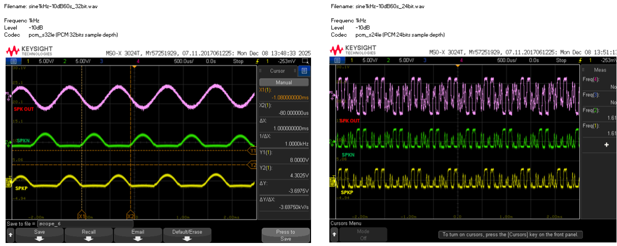

我们正在使用 TAS2563 音频编解码器通过 AM623 处理器进行播放和录制(单通道配置)、并希望在保持良好质量的同时更大程度地减小文件大小。 根据数据表、基于 48kHz 的采样率仅支持某些 SBCLK 频率。

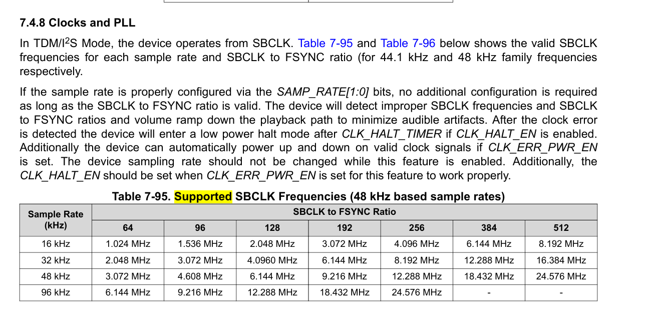

我们希望以 16kHz、16 位、单声道进行记录和播放、但针对此配置计算出的 BCLK (16kHz× 16 位× 1 通道= 0.256MHz) 未列在受支持的 SBCLK 频率中。 如果我们使用任何其他参数并获得表中提到的较低的 SBCLK、扬声器输出/输入波形看起来会失真、我们能够在 48kHz 和 32 位下实现 1.5MHz。在 10s 录音期间、比较文件大小 (1.9Mb) 几乎是 16kHz 至 16 位 (320KB) 的 8 倍。
  1. 是否可以将 16kHz、16 位、单声道与 TAS2563 一起使用、或者我们是否限制为支持的最小 SBCLK(例如 1.024MHz)?
  2. 如果不是、在单声道模式下、最小文件大小和良好质量的建议配置是什么?

    1. 这是不可能的。 在调优模式下正常运行的最小 SBCLK 为 1.024MHz
    2. 您可能能够对生成的录制文件进行后处理以删除未使用的通道、也可能通过删除文件中的 0 填充从 32 位减少到 16 位。
