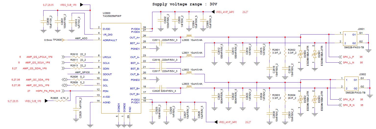

请仔细查看我们的原理图、当功率为 23W 时、TAS5805M 将静音、我们会看到静音时 0X72 变为 00 的寄存器、原理图和寄存器映射请参阅下面的:
    尊敬的 ZhangLiang:
    该寄存器显示它符合 OTSD。
    请检查热设计是否具有良好的热条件。 该芯片使用位于芯片下方的散热焊盘、并使用 PCB 板进行散热。 确保散热焊盘上有足够的保持力。
    BR、
    Wenbin
    尊敬的 Wenbin:
    这只是 散热问题、我们不需要修改原理图、 谢谢。
    尊敬的 ZhangLiang:
    SCH 似乎正常。 我认为在高输出功率下长时间播放后会发生关断。 在这种情况下、这只是散热问题。
    BR、
    Wenbin

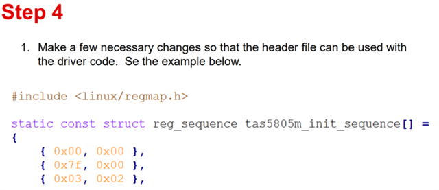

    我们的测试结果有以下问题:
    1.如何将 TAS5805 通过 PPC3 导出的离线调试文件 regmap.h 集成到版本兼容的驱动程序中以协同工作?
    以及 如何在 PPC3 中从 TAS5805M 生成头文件?
    2.开发板上 TI 的参数调试选项是否限制为离线模式和实时模式?  是否无法使用 TI 工具对整个机器进行实时调试? 我们能否只使用软件方法将 regmap.h 文件写入软件版本、或者是否有任何其他快速方法来替换它以进行独立验证?
    3. 我们是需要导出*。h 文件来设置每个状态、还是只读出寄存器差异并在软件版本中预设它们、然后根据上层状态调用相应状态的参数设置?

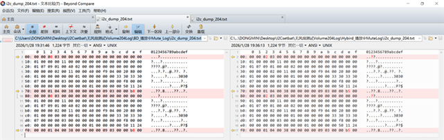

    4、使用  AP525  正弦波 扫描信号 源进行 电 信号频率 响应测试时,音量 控制   在  204 音量中的低频下快速静音,但 可以 在  205 音量中完成回放(在风扇冷却条件下) 。
    状态 控制播放 验证三种 模式(带风扇冷却) 、  在 BD  模式下重现音量 204 快速静音、  在混合 模式下可 播放、在  1spw 模式下可播放
    在 无风扇模式下、       以音量播放时、只有 1spw 模式可以完成整个频率扫描测试  204.

    关于项目 4、这是由于热量问题。 BD 产生的热量会比其他两种模式多一些。 我认为这在您的设计中有很大的裕度。
    我相信您可以在三种模式下以较低的音量运行全部扫描。
     您可以检查 0x72 寄存器、值 01 表示它符合 OTSD(过热关断)要求。

    Q1:据我所知,ppc3 可以生成头文件。 您要做的是在新头文件中复制数组、然后将其粘贴到代码中。
    问题 2:您可以进行在线调优。 简单的方法是将 I2C 从器件连接到 EVM 板。
    问题 3:每个状态的平均值是多少。 在我们的代码中、该设置仅在初始化期间加载。 如果 TAS5805m 未处于硬件关断状态、该代码不会再加载设置。

    您能否查看我们 现在需要进行原型设计的原理图、谢谢。
    抱歉、我是软件人员。 您也可以提出一个专用于 原理图的新主题。
    尊敬的 Liang:
    总体原理图还行、唯一的建议是使用饱和电流较高(如 4.5A 或以上)的 10uH 输出电感器、以避免在 Isat 仅为 3.4A 时输出端出现大纹波和 THD 降级。 谢谢。
    尊敬的 Peter & Shenghao:
    感谢您的支持。 我们将 根据您的通信网修改电感器。
