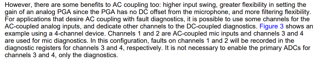

客户通过 PCM6260 实现了线路输入交流耦合。 对于交流耦合条件下的直流诊断、是否有不需要牺牲通道的方法替代方案?
Will
    尊敬的 Will:
    这是为交流耦合输入实现直流诊断的唯一方法。
    Garret
