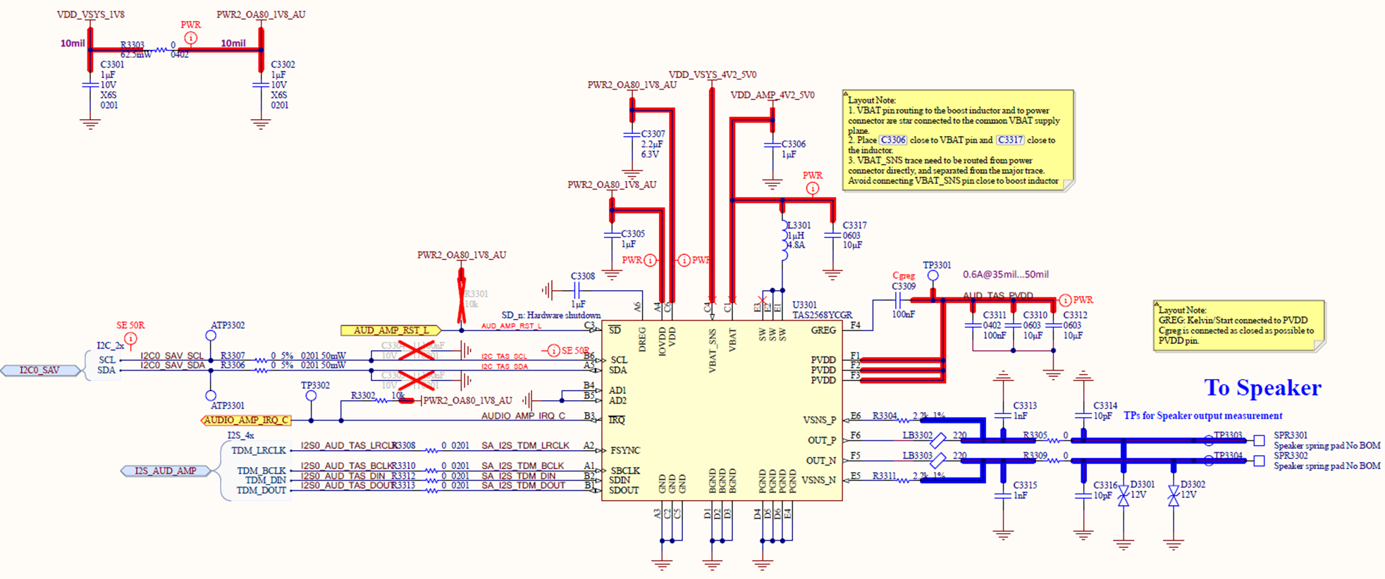

尊敬的团队:
请协助进行原理图审阅。
此设计的 PVDD 输出电压是多少?
    我们的专家将很快为您提供反馈。
    尊敬的 Shenghao:
    问题:
    1. 此处的内部 SW 是否会升压以生成 PVDD、对吧? 外部电容器 C6、C7、C8 和 C9 用于电压稳定/去耦、对吧?
    2. 在中 电气特性 、它指定 启用外部 PVDD 模式 。 由于我们正在使用内部升压转换器生成 PVDD、因此这些特性是否仍然适用?
    3. TAS2568 用户 IV 检测 、对吧? 启动 TAS2568 另包括一个 来实现 ? 它是否支持等功能 自动增益控制、MBADRC 和 EQ ? 我也看到了 PurePath Console 3 (PPC3) 软件—这是否意味着算法是通过处理的 PPC3 、对吧?
    4. 启用高输出 SPL 由处理 TAS2568 或通过 主机 SoC
    请回答以上问题。
    您好 Allen、
    请查看下面的答案。
    1.是的, 你是对的。
    2.如果使用的是内部增压,则不适用。
    3. TAS2568 具有 IV 感应功能、但没有 DSP、支持 EQ 和 MBDRC、但不支持 AGC、PPC3 是 TAS2568 的调优 GUI、但该算法由使用 TAS2568 的硬件平台上的外部 DSP/SOC 处理。
    4、由两者处理、SOC 将运行算法以启用高 SPL 输出、TAS2568 本身将确定可通过升压电压/放大器增益规格支持的最高 SPL 限制。

    您好 Allen、
    PVDD 电压为 10.75V。
    您好 Allen、
    原理图对我来说很合适。 如果需要 EMI 滤波、建议在放大器输出路径中添加 LC 滤波器。

    您好、Peter:
    1. 当前扬声器负载 8 欧姆 、并且客户还在评估 A 16 Ω 选项。
    2. 扬声器输出功率为 2 瓦 。 假设 效率高达 80% 、的输入电源 TAS2568 将约为 2.5 瓦
      VBAT 电压为 5V 、估计电流为:
      2.5W/5V = 0.5A 。 这种估计是否合理?
    您好 Allen、
    8 欧姆扬声器的额定功率为 2W、对吧? 如果输出功率限制在额定功率范围内、则您的假设基本正确。 由于 TAS2568 是具有 IV 感应功能的智能放大器、可产生比额定功率更大的瞬时峰值功率、因此实际峰值输入电流应大于您的计算值。
    您好 Allen、
    您可以参考随附的图中的 LC 位置、建议的 LC 值为 L=10uH、C=0.68uF。
