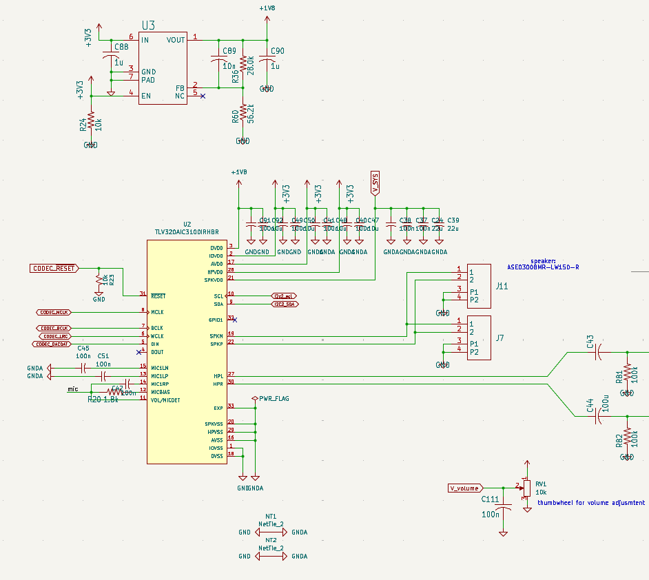

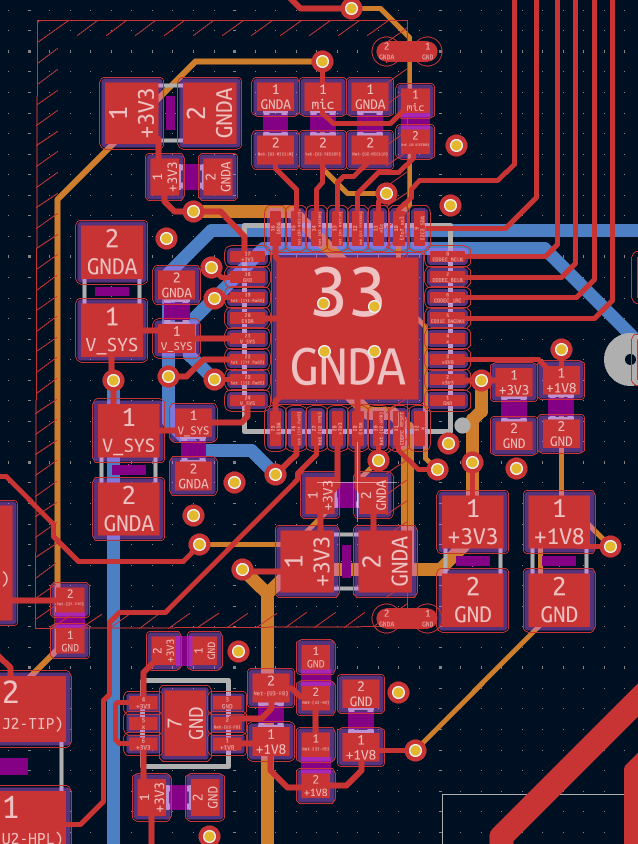

我使用 TLV320AIC3100 设计产品。 我仅使用音频播放。 在启动音频系统时、我发现即使只是播放正弦波、耳机输出也会有很多噪声。 是否有人能快速查看部分原理图和 PCB 布局、告诉我是否存在任何明显的问题?
一些重要的说明/问题:
  • 3V3 线路由系统中的所有其他数字逻辑共享 。 在回顾这是相当愚蠢的。 是否可以通过将 AVDD 和 HPVDD 调节器与系统的其他部分分开来解决/改善噪声问题?
  • AVDD 和 HPVDD 是否应该相互独立的稳压器?
  • SPKVDD 怎么样? 我是否可以在该输入端使用非稳压电池电压、或者也应该调节该电压?

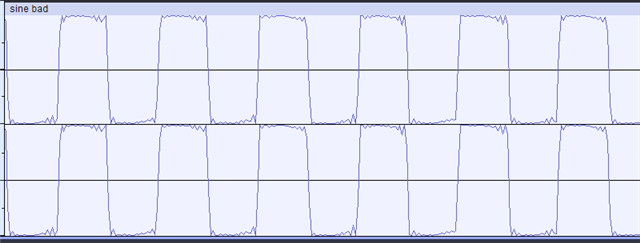

下面是我的 1023Hz 正弦波的记录与我期望听到的记录:
Sine bad.mp3
Sine good.mp3
感谢您的帮助! 我认为这可能是与电源电压相关的用户错误。

    我认为您的电源问题是一个小问题。 当我听到声波时,我可以立即看出它是严重削波的。
    在一个完美的世界,所有的供应将有自己的来源。 只要去耦电容器放置在足够靠近器件引脚的位置以滤除噪声、共享 AVDD 和 HPVDD 就可以正常工作。 由于 D 类放大器、SPKVDD 上的开关噪声最差、因此如果可能、它绝对应该是自己的电源。 调节它肯定会提高噪声性能、但 SPKVDD 与耳机输出无关。
    我认为您的原理图和布局看起来很合适。 您可能不会将这些去耦电容器挤压得更近一些。
    正如我在顶部提到的、我认为您只是过度驱动了所有输出。 当我把你的坏正弦转换成一个光谱图时,我可以肯定地看到指示剪切的奇数谐波正在发生。

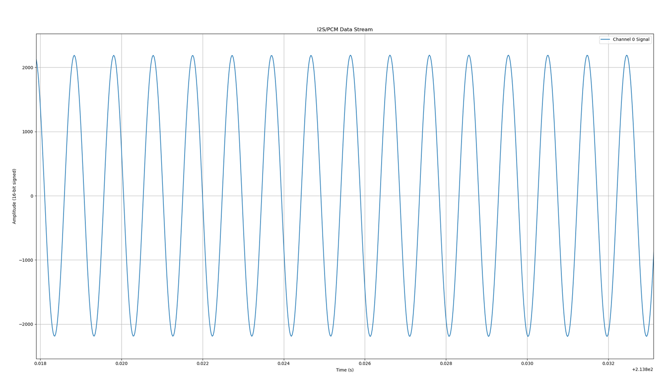

    通过耳机听我可以听到噪音、但我很确定我没有听到任何剪切的声音。 我使用 saleae pro 逻辑分析仪查看耳机输出。 以下是一些不同音量级别的片段。 我觉得波形似乎不是削波的。 让我知道您的想法。
    当我降低输入信号电平时(在下面的代码片段中将`增益`设置为较小的值)、噪声会降低、因此您可能是对的。 但是、我无法在上述波形中看到任何明显的削波。

    还有其他想法吗? 我也可以尝试捕获 I2S 总线、但这会很棘手、因为我们的电路板没有 I2S 测试点。
    实际上、我设法通过直接焊接到布线来捕获 I2S 总线。 下面是绘制的原始 I2S 数据片段。 I2S 数据是二进制补码 16b、范围为–32768 至 32767、因此它从大约–2000 摆动到 2000 这一事实符合我的预期。
    下面是 BCLK、lrck 和 I2S 数据的逻辑分析仪捕获结果。 I2S 数据偏移 1 个时钟周期、这是 I2S 的标准要求

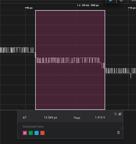

    经过再敲门之后、我发现我的 PLL 配置错误。
    我 原本打算将 PLL 输入设置为 BCLK(我的系统中为 1.536MHz)、但由于拼写错误、它被设置为 MCLK(我的系统中为 2.048MHz)。 这意味着、当我的 I2S 总线以 48ksps 的速率馈送数据时、我的采样率实际上为 64ksps。 我想这会导致一些奇怪的混叠。
    启用蜂鸣发生器并观察到 DAC 的采样时间大约为 13.3us、而不是我预期的 20us 后、我注意到了这一点
    感谢您的帮助!
    您好、John:
    很高兴您找到了这个问题。 您观察到的结果是正确的、如果 PLL 关闭、那么混叠/量化噪声实际上会影响性能。
