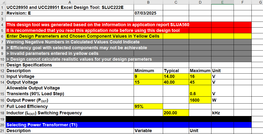

我必须设计一个输入电压为 9V 至 16V 1.6kW 的功率包络 PSFB 转换器。
联机工具中的字段已展开、因此不能显示小值。
是否可以删除密码或获得支持来设计符合以下规格的 PSFB?

    您能确切地告诉您无法填写哪个参数吗?
    所有必需的输入参数和所选的元件值都可以用黄色单元格填充。 我认为我们不能 删除 Excel 计算器的密码。 但是、我可以为您提供有关参数计算的任何疑问的支持。 如果您需要计算器的任何特定部分的支持、请告诉我。

    尊敬的 Anil:
    感谢您的回复、因为您可以看到磁化电感显示为 0、但不能这样、器件必须从 mH 到 uH 范围内进行低电压高功率转换。
    您可以根据我的屏幕截图快速验证是否填充了输入数据

    尊敬的 Roberto:
    Excel 计算器专为需要高磁化电感的高输入电压而设计。 在像您一样的较低输入电压下、计算出的磁化电感将非常低(1.4uH、由数据表的均衡 28 计算)、它将在计算器中舍入到 0。
    此外、 PSFB 转换器并不非常适合低压输入、因为 PSFB 的 ZVS 优势在输入电压较低时可能不显著。 之前的一个 e2e 主题对此进行了详细说明。 请参阅以下链接 (UCC28950:无法使用规格设计工具。 SLUC222D (PSFB)(UCC28950 Excel 设计工具), — 电源管理论坛-电源管理 — TI E2E 支持论坛)
    如果仍需 采用 PSFB 拓扑、可使用 Power Designer 工具进行计算 (Powerstage-designer Design Tool | TI.com)、或参阅应用手册、该手册分步介绍了所有计算 (UCC28950 600W 相移全桥设计评审/应用报告(修订版 D))。
