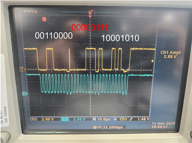

    事实上,你说它读取 0 的所有寄存器,并且部件工作正常,告诉我一些关于 I2C 通信(读回) 不正确。 我不确定我是否可以按照上面的图中的 I2C W/R 操作方式进行操作。
    例如、读取命令应提供器件地址和 寄存器编号、并将读取该地址中寄存器的值。
    例如、对于写入和读取、我发送以下信息:
    W 30 07 8A
    R 30 07 01.
    当我读取器件地址 30 处的寄存器 07 时、读数应为 8A
    地址 30:  0011 0000
    reg 07   :0000 0111
    值 8A ;1000 1010
    因此、 在示波器上、它应该有 3 个段、如下所示:地址、寄存器、值(和每个段末尾的 ACK)
    在第 2 次和第 3 次尝试时所有读数为 0 的图中、您将指令发送到哪个器件地址和寄存器?

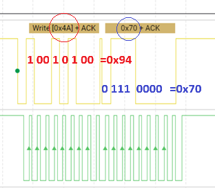

    同样在您的第一个图表上、 您说写入的是 x4A、但在我看来是 0x94。
    确认您 正确写入和读取的一种方法是使用 Aardvark I2C。
    您还可以 使用以下应用手册表格阅读有关 I2C 格式的更多信息: 了解 I2C 总线  (SLVA704)。
    Arash
    首先、  我添加了图中的 0x4A 注释。 这是我的 Linux 驱动程序中使用的 7 位地址、
    而 0x94 是 I²C SDA 上反映的地址。 它包括最低阶 1 位读取/写入标志位:0x94 >> 1 = 0x4A。
    以下是对这些数字的数据分析:
    下图是  第一次读取的结果、我读取了页 0 寄存器 0x70(器件状态寄存器)。  我读取了预期值 0x70(指示运行状态)。  它的工作案例。
    1001010   0        0       01110000   0         1001010 1.         0      01110000 1.
    0x4A      W        确认   0x70        ACK       0x4A      R      确认   0x70       NACK
    1.下图是  第二次读数、我读取了页 0 寄存器 0x70。   读取预期值 0x00、  这种情况不起作用。
    1001010.      0    0      01110000     0       1001010 1.         0      00000000    1
    0x4A         W    ACK  0x70         ACK    0x4A        R    ACK   0x00         NACK

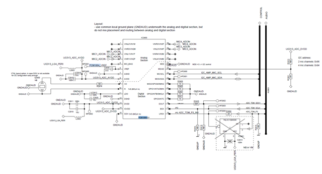

    我们已确认 AVDD、DVDD 和 IOVDD 已正确连接至 3.3V 电源。
    此外、音频功能正常工作;
    使用 i2cget 或 regmap_read () 读取寄存器值时只有一个问题。

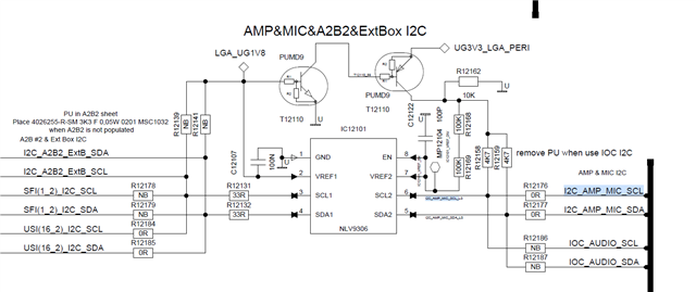

    1.此问题仅在 PCM1864 芯片上发生。 在 I2C 总线 33 上、除了 PCM1864 外、还有一个放大器芯片作为从器件。
    当使用 I2Cget 读取放大器芯片的寄存器时、不会出现此问题。

    您是否可以与 i2c 总线上连接的所有器件共享原理图?
    此外、我们是否使用已知良好的设备进行了 IC 交换?
    此问题在所有设备上都发生、因此我们没有执行 IC 交换。
    此外、之前的构建版本中不存在该问题。
    在之前的构建中、SFI (FreeRTOS) 使用了 SFI (1_2)_I2C_SCL SFI (1_2)_I2C_SDA 用于初始化 PCM1864 的引脚。
    在当前构建中、SFI 功能已删除、并且使用配置了 PCM1864 USI (16_2)_I2C_SCL USI (16_2)_I2C_SDA 匹配引脚。
    在所有构建中、我们使用 USI (16_2)_I2C_SCL  和  USI (16_2)_I2C_SDA  用于读取​​Linux 端寄存器值的引脚。
    您好、
    所有研讨会幻灯片
    您好、
    原理图也与之前的构建相同? I2C 总线驱动器只是作了更改?
    是的
    尊敬的济强:
    好的、问题听起来更像是以下问题之一:
    - Linux 12c 驱动程序事务类型
    - i2c 多路复用器/开关/上拉配置
    -首次访问后的总线堆栈
    -生成之间的时间/顺序差异
    对于新驱动器、请仔细检查 i2c 事务的上升和下降时间、并确保它们符合数据表的表 7.9
    其次、我会检查写入格式。 从 SFI 切换到 Linux 可能在写入寄存器、插入和未知延迟方面发生了序列更改、或者执行停止/启动方法。
    然后确保多路复用器保持 i2c 总线上拉至 IOVDD
