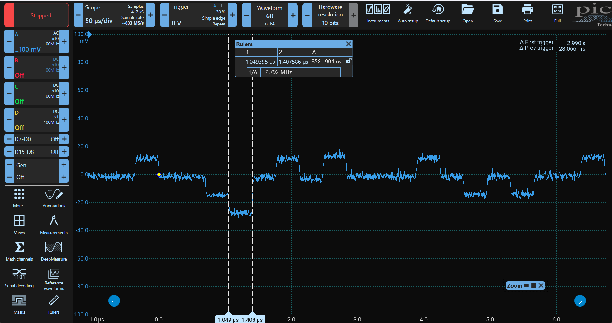

大家好、我的团队正在开发一款使用 TAC5111 编解码器作为具有 ADC 和 DAC 功能的音频接口的测试板。 它通过 I2S 链路与我们的 DSP 处理器通信、我们已经在 DSP 主模式和编解码器主模式下进行了测试。
在所有配置和测试中、我们都看到 DAC 输出上存在高频噪声的常见问题。 我将附上在振荡等位上探测的该引脚的屏幕截图、一般模式是一组精确定时到 DAC 调制器频率的+- 20mV 突变的随机跳变。 我通过将 DAC 调制器频率从 2.8MHz 更改为 1.4MHz 来确认这是噪声源、并观察到噪声转换相应地发生变化。
我们尝试的其他一些更改包括:DAC 数字静音(噪声持续存在)、DAC 关断(消除噪声)、将 DAC 偏置电流基准 PWR_TUNE_CFG1=0x82 减半、DAC 低功耗内插滤波器 PWR_TUNE_CFG1、 高 DR/SNR 输出驱动器模式 OUT1x_CFG1 = 0xE0、以及禁用 PLL CLK_CFG2=0x09。
感谢在其他方面为调试该问题提供的任何帮助。
    尊敬的 Tyler:
    您测量的噪声正是 Δ — Σ DAC 的正常工作方式。 DAC 以非常高的带外频率 (20Hz 至 20kHz) 进行调制、一旦恢复到音频带宽、噪声就会被滤除。 对于该噪声没有什么可做的、因为它是 DAC 工作方式的基础。
    导致设计问题的噪声是多少?
