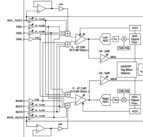

我希望将 AIC3268 用于消费级音乐创作设备,它可以接受 3 种不同的模拟输入,但来自组合 XLR/TRS 连接器。 该设备将支持 XLR 动态麦克风(仅限无源动态,无幻象电源)、来自尖端和环形针脚的单端立体声线路以及尖端针脚上的单端单声道仪器。  根据数据表、可以将器件配置为差分输入模式或单端模式。  它是否比这更灵活? 例如、我们是否会将输入 1 定义为差分、然后将输入 2、3 和 4 定义为单端、以便为每种器件类型提供专用输入?
    您好、
    这是 AIC3268 功能方框图的 ADC 部分。 该器件上总共有两个 ADC、但有许多用于硬件输入的选项。 因此、如果您打算一次有 3 个模拟输入、则必须在 ADC 内部混合其中 2 个模拟输入、请记住这一点。
    您可以通过 I2C 控制哪些模拟输入连接到哪个 ADC 以及 PGA 的哪一侧(PGA 的正输入或负输入)。 是的、每个 PGA/ADC 都可以单独配置。 通过将差分输入连接到 PGA 的 P 侧和 M 侧、可以使 LADC 处于差分模式、然后通过将其中一个输入引脚连接到 PGA 的一侧、使 RADC 处于单端模式。
    请问 AIC3268 的哪些功能是您特别想要的吗? 如果您不使用 AIC3268 特定的功能、我建议您使用较新的编解码器 TAC5212、它由软件控制、并且还有 2 个 ADC 和 2 个 DAC。 它的硬件输入引脚略少、但具有良好的混频器功能、可在需要时组合输入。 让我知道您的想法。
