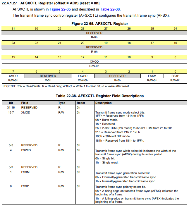

但是、只有前两个通道是输出的。 我理解这是预期现象、因为 I2S 基本上是双通道格式、但问题在于 TDM 配置本身似乎被忽略
换句话说、对于  具有 32 位时隙的 TDM4 我需要 SCLK (BCLK)= 6.144MHz
是否有任何方法可以实现所需的结果、即使通过修改也是如此  AFSXCTL 寄存器(偏移 ACh) 还是应用其他一些低级解决方法?

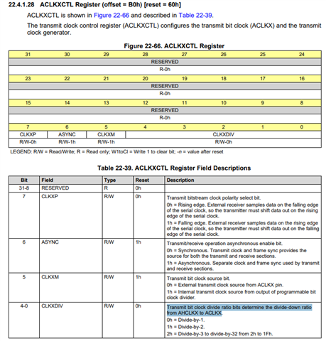

    我还在考虑修改内核代码以实现自定义驱动程序。
    调整是否有意义 ACLKXCTL 改为注册? 如果修改 AFSXCTL 还 不够、这可能是另一种可能的方法。
    static int __davinci_mcasp_set_clkdiv(struct davinci_mcasp *mcasp, int div_id,
    				      int div, bool explicit)
    	case MCASP_CLKDIV_BCLK:			/* BCLK divider */
    		mcasp_mod_bits(mcasp, DAVINCI_MCASP_ACLKXCTL_REG,
    			       ACLKXDIV(div - 1), ACLKXDIV_MASK);
    		mcasp_mod_bits(mcasp, DAVINCI_MCASP_ACLKRCTL_REG,
    			       ACLKRDIV(div - 1), ACLKRDIV_MASK);
    		if (explicit)
    			mcasp->bclk_div = div;
    		break;

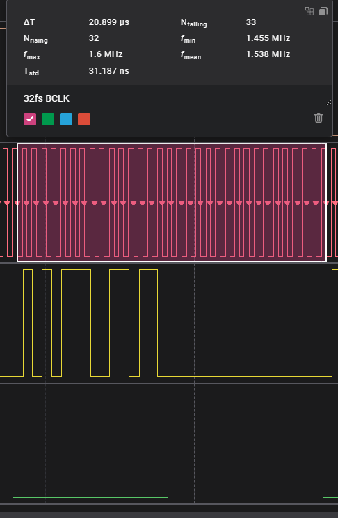

    我的实际音频数据仅为 2 通道
    我真正需要的只是一个 更快的 BCLK 适用于 AD2428 时钟要求和放大器的 PBTL 配置。
    AD2428 使用 BCLK 和 LRCK (FSYNC) 作为其同步基准、因此这些信号的时序和占空比至关重要。
    如下图所示、我也希望在 BeagleBone 上实现更高的 BCLK 和 50%占空比 FSYNC。

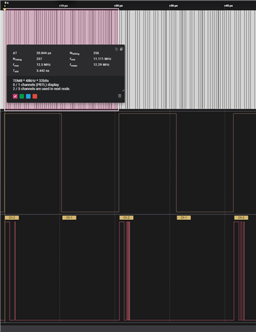

    您好、Suren。
    你是对的。 启用两个串行器后、我就能够输出了 TDM4 32 位 I2S 数据成功。
    修改后的 DT 如下所示。
        fragment@1 {
            target = <&am33xx_pinmux>;
            __overlay__ {
                mcasp0_pins: mcasp0_pins {
                    pinctrl-single,pins = <
                    /*  offset    mask   value  */
                        0x06c     0x00   0x07
                        0x190     0x00   0x00
                        0x194     0x10   0x00
                        0x198     0x00   0x00
                        0x19c     0x00   0x02
                        0x1ac     0x30   0x00
                        /* gpio1_27 (OSC EN)    */
                        /* mcasp0_aclkx (BCLK)  */
                        /* mcasp0_fsx (WCLK)    */
                        /* mcasp0_axr0 (Data0)   */
                        /* mcasp0_axr2 (Data2)   */
                        /* mcasp0_ahclkx (MCLK) */
        fragment@3 {
            target = <&mcasp0>;
            __overlay__ {
                compatible = "ti,am33xx-mcasp-audio";
                status = "okay";
                #sound-dai-cells = <0>;
                pinctrl-names = "default";
                pinctrl-0 = <&mcasp0_pins>;
                op-mode = <0>;
                tdm-slots  = <2>;
                slot-width = <32>;
                num-serializer = <4>;
                serial-dir = <1 0 1 0>;
    但是、是否有任何方法可以更改 串行器顺序
    例如、在当前设置中:
    • AXR0 配置
      0-左前
      2 — 左后-> 1
    • AXR2 配置
      1 — 右前-> 2
      3 — 右后
    这使用以下测试命令:
    speaker-test -D hw:0,0 -c4 -r48000 -F S32_LE -t sine
    我将继续调查 AD2428 DRX[n]采样 效果。
