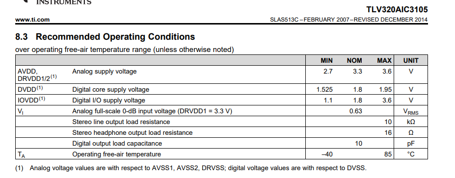

TLV320AIC3105 的建议工作条件规定立体声线路输出负载为 MAX 10k。 这是否意味着负载必须限制在 10k? 如果是、您能否解释为什么需要将其保持在 10k 以下? 提前感谢您。
    您好、
    此处的限制仅意味着我们的测试不会超过 10k 限制。 线路输出可以驱动比该值更高的功率,并且仍然保持性能,直到不现实的限制,如>1Mohm。
    耳机的电阻可能高达 32 欧姆、但不会比这高得多。
