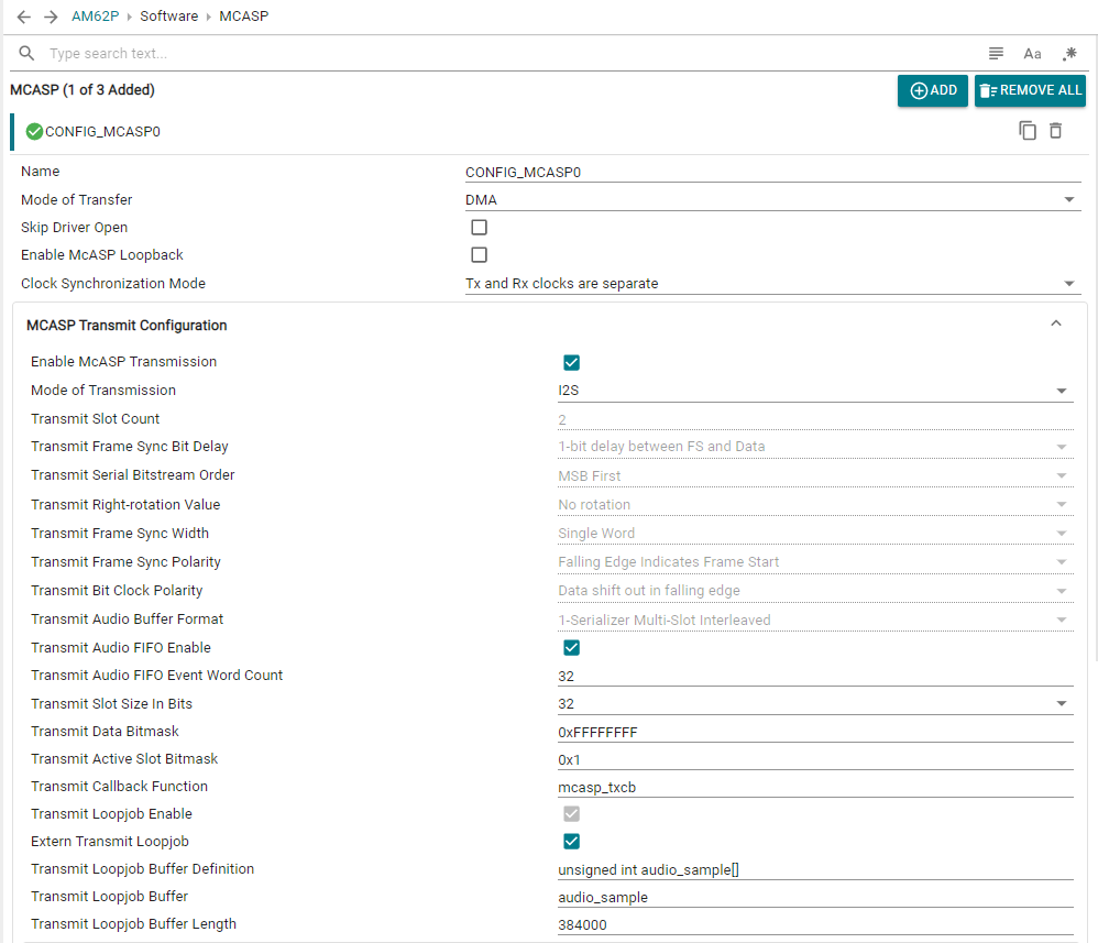

您好团队:
我们将 TAS6501 与 McASP 外设(传输音频数据)配合使用 — 在 I2S 模式下。 与适用于 AM62P 的 MCU+ SDK 集成–版本 11-010103。 已配置 TAS6501、然后 MCASP 初始化完成。
McASP 的配置如下:

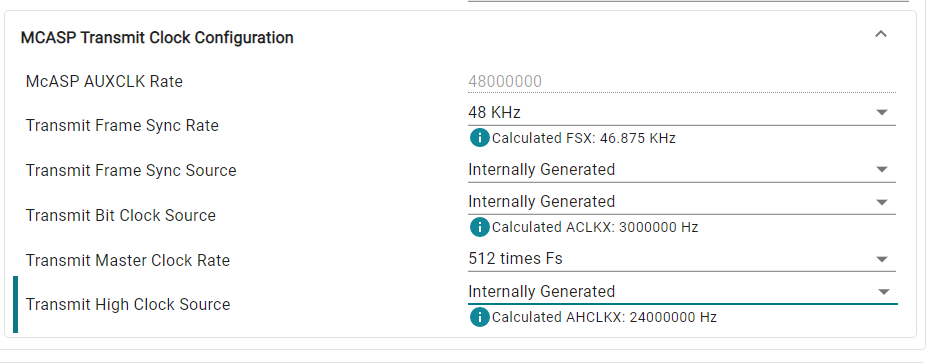

McASP 发送时钟配置
插槽大小:32 位
McASP AUXCLK 速率- 48MHz(固定 — 无法通过 syscfg 工具编辑)
发送帧同步速率 — 48 KHz(工具计算的 FSX:46.875 KHz)
AUX clk:48MHz、 使用内部时钟分频器因子时、位时钟源为 3MHz。
由于时隙大小为 32 位:3MHz/48kHz(采样速率) = 62.5 位
我们的理解是、因此我们可以在 I2S 数据线上看到位错误帧。
要匹配 64 位、预期的位时钟应为 3.072MHz。 但由于固定的 48MHz 辅助时钟、我们无法实现这一点。
请告知我们 如何 实现此配置
附加了测试日志和 sys 配置以供参考
