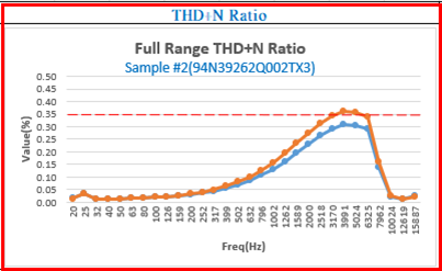

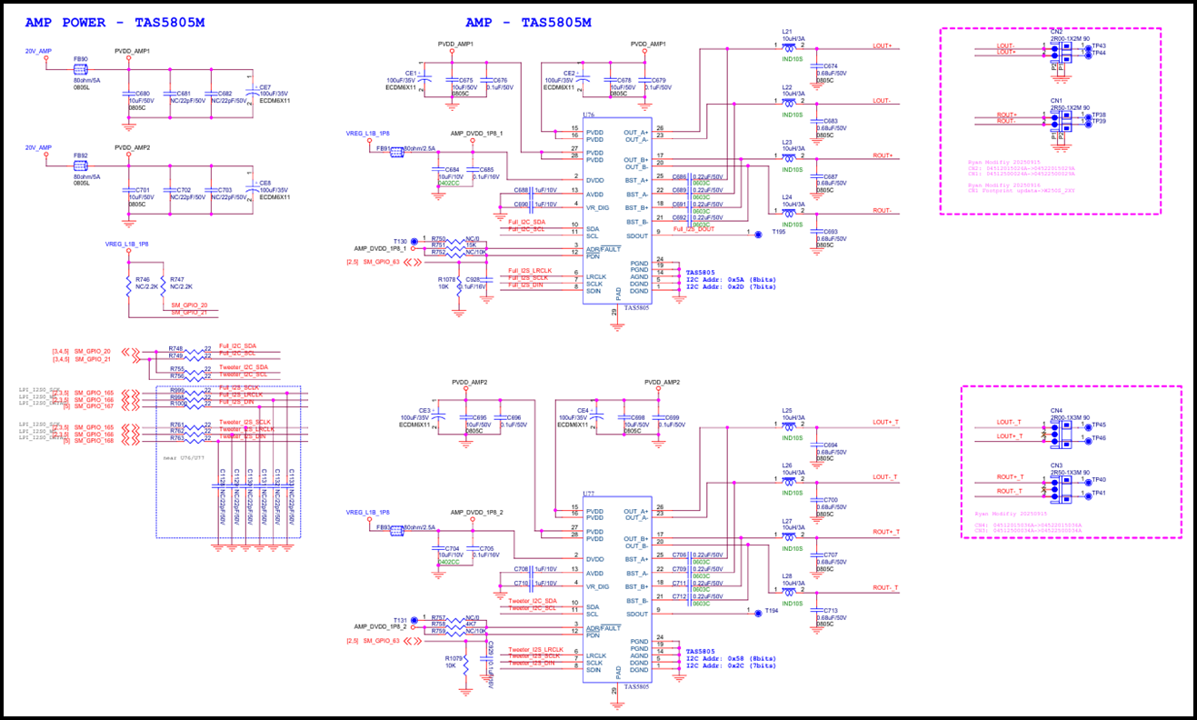

 我客户的 TAS5805M 处于 MP 状态。 THD + N 和信道不同站点存在 AP 测试问题。
他们发现电感器存在+- 10%的容差:这些失败的电路板的电感器> 11uH(两个电感器中的任意一侧)。 这是否是设计中音频性能较差的根本原因? 是否建议客户提高 TAS5805 的音频性能?
客户的 TAS5805 具有 19.5Vin、BTL、10W/4 Ω 负载和 1SPW 768KHz。
 感谢您的帮助。

    有多少设备发生故障和通过? 您能分享好设备和坏设备之间的性能差异吗?
    我也不清楚这里的失败是什么。 在特定频率范围内具有高 THD?
    我认为电感器不是问题。 不过、您可以做的一件事是在通过的电路板和故障电路板之间交换电感器。
    需要考虑的一点是从 1spw 调制切换到 BD 调制、因为它具有更好的 THD 性能。

    图中的点线。 关于是客户为其产品设置的测试 cirteria(信道差 (0.22dB)、THD + N (0.35%))。 第一个 PP 有 400 套和 116 套在 AP 的 THD + N 或信道差异测试中有问题。
     我们将首先要求客户进行电感器交换测试。 谢谢。

    您好:
    实际上、最好让客户对调 IC、而不是电感器。 然后、我们看看整个 IC 或电路板是否存在问题。

     客户将尝试在工厂端检查 IC 问题。 但是、116/400 故障率可能不是器件问题、如果发出的电路板改变电感<= 10uH、则可以修复这些故障率。
    负载= 4Ω
    Fsw = 768KHz
    MODE = BD 模式
    L = 10uH
    C = 0.68 μ F
    PVDD=19.5V
    1.更新设置:他们已经使用 BD 模式。 如果将设置更改为 1SPW 模式、则会获得 Pooler 性能。
    2.除了模式更改外,还有什么可以获得更好的 PVDD+N 来覆盖电感器的容差(如果这是根本原因)更高的 THD 或者?
    谢谢。此致、
    Gary

    是否可以 通过更换电感器来修复所有有问题的 116/400 电路板? 在 10uH 或 11uH 电容器下、截止频率仍然明显高于音频频带。 使用 11uH 时、截止频率降至 58kHz。 我还不清楚这将如何导致糟糕的 THD。 当电感器改变以使 THD 通过时、它是变成同一模型的电感器还是不同模型的电感器? 无论是哪种方式、BD 通常都具有更好的 THD 性能。 问题是否出在电路板或电感器上?
    客户能否分享通过和失败情况下两个频率下的噪声测量值?
