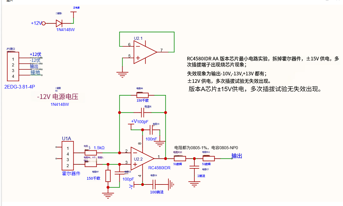

RC4580IDR 我们已经测试了这款型号、发现它在±15V 供电时会烧坏、但在±12V 供电时没有此类问题。 您能帮助我们了解原因并提出解决方案吗? 非常感谢。

    您是否检查了电路上可能发生的任何瞬态电过应力事件?
    RC4580 的绝对最大电源电压为±18V、建议工作电源电压为±16V。 超出绝对最大额定值运行可能会损坏器件。
    此外、在上电或断电序列期间、输入电压不应超过电源电压。 电过应力 (EOS) 的常见原因包括:
    • 上电/断电瞬变、驱动输入或电源引脚超过绝对最大额定值
    • 输入引脚的输入电流过大
    为防止发生过压和过流瞬态事件、我们建议:
    • TVS(瞬态电压抑制)二极管 以进行电压钳位
    • 串联电阻器 缓冲器、以将电流限制到 10mA 或更低
    有关电气过载和选择保护元件的详细指导、请查看我们的高精度实验室培训系列:
    https://www.ti.com/video/series/precision-labs/ti-precision-labs-op-amps.html
    如果您有任何其他问题、敬请告知。

    目前、此电路仅在 25 年的 AA 新版本中遇到此问题。 历史的 A 版本批次没有此问题。 您能否检查一下它是否与产品晶圆的升级有关? 我们如何避免这种情况呢?
    您好、Lei、
    如 2023年11月15日 的产品变更通知(见下方链接)所述、RC4580 设计从 SFAB (150mm) 转变为 RFAB (300mm) 制造。 您可能已收到上一个或当前设计中的设备。 设计已更改、通常新器件规格表中的参数达到或超过旧器件的参数。
    如果器件出现故障、电过应力 (EOS) 是一个常见原因。 为了帮助诊断该问题、请检查电路中是否存在以下任一情况:
    • 输入引脚的输入电流过大
    了解这些潜在的应力条件将有助于我们为您的应用确定适当的保护措施。
