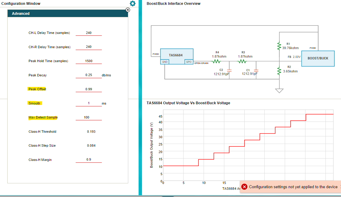

您能解释一下以下设置吗?
特别是:
  峰值偏移、
   平滑
   最大 detect 样本
    您好 Johannes、
    • 峰值偏移是一个迟滞 、即 H 类触发偏移的速率。 建议保留默认值。
    • 平滑 时间常数是 音频包络上平滑滤波器的 α 系数、该参数可实现从初始 PWM 电平到最终 PWM 电平的平滑过渡。
    • 最大检测采样是在音频信号电平检测期间使用的样本。 最大检测采样时间=(最大检测采样)/(采样率)、单位为 ms
    Luis
