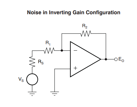

OPA1612 由另一个工程使用。 新设计尝试使用同一器件。
当前设计规格为:
  1. 输入:  单端信号、220mV rms 至 5V rms。  远程终端器件
  2. 输出:单端信号、0Vrms 至 0.7Vrms。    编解码器 TLV320AIC3104IRHBT MIC1L。
  3. 问题
    1. 是否可以使用单电源 10V?
    2.  如果使用电阻分压器将 IN+偏置为 5V、则输出将具有 5V 直流失调电压、对吗?
    3. 它是单位增益稳定。 如果通过设置 R1/R2 = 8 使用反相增益将增益设置为 1/8、它是否仍保持稳定?  image.png
谢谢你。

      1. 是否可以使用单电源 10V?
        1. 是的、如果您施加基准电压来改变输出以保持在器件的输出范围内、则单个 10V 电源应该可以正常工作。
        2. 我还建议在放大器的 V+引脚附近放置一个电源旁路电容器 (100nF)、以滤除电源噪声。
        1. 是的、将 IN+偏置到 5V 将导致输出端出现失调电压、但该基准电压将被放大器的噪声增益放大。
        2. 如果 R1/R2 = 8 (RF/RG = 0.125)、则噪声增益为 1+0.125=1.125。 当 同相输入端具有 5V 基准电压时、输出将为 5.625V。
        1. 稳定性还将取决于负载条件、但是的、它通过此增益可保持稳定。

    您好 Kelly、
    OPA1612 可由单电源电压供电运行、 为了保持线性运行、共模输入范围必须保持在 Vee + 2V 和 Vcc - 2V 之间。 在单电源上、这意味着总共模电压(交流和直流)需要为 2V 至 8V 之间的任何值。 在 10V 单电源配置中、理想情况下输入共模电压会偏置到 1/2 Vs (5V)。 可以在运算放大器的输出端实施交流耦合、以阻止来自后续信号级的 5V 直流失调电压。
    提供的电路 Alex 可适应所需的频率范围。 出于稳定性原因、我在反馈中添加了一个 50pF 的电容器。 我还对输入进行了交流耦合、以使反相端子上的 5V 偏置与输出一起保持不变。 我要提到的另一点是、尽管 OPA1612 具有非常低的电压噪声、但当电流噪声与设计中的阻抗相互作用时、在该电路中应特别注意。 OPA1612 上的电流噪声高于 JFET 和 CMOS 对应器件。  因此、我可能建议将 OPA1656 用于该设计。
    如果您有任何问题、请告知我们。
