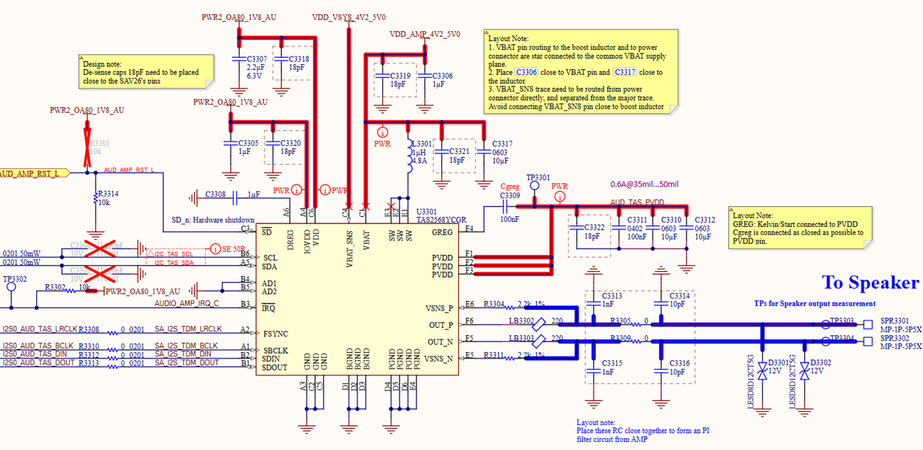

尊敬的团队:
请协助进行原理图审阅。

    SDA 和 SCL 需要上拉电阻器。 谢谢。
