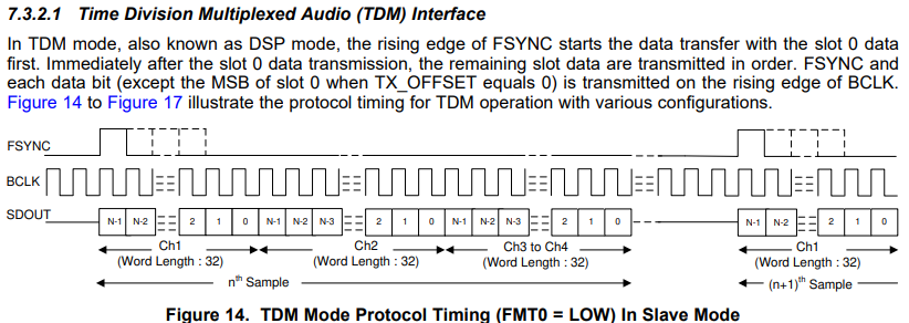

在 4 通道 TDM 从模式下使用 PCM1840 时、我需要按照数据表中显示的时序图(数据表中的图 14)获得帮助。
数据表显示位 N-1 与 BCLK 和 FSYNC 的第一个上升沿同时出现在 SDOUT 中、并且 SDOUT 随后在 BCLK 的每个上升沿更新到下一个数据位。
您能否简要说明 PCM1840 何时(以 BCLK 为基准)对 FSYNC 输入进行采样、以及 SDOUT 何时更新。 从时序图中可以看出、FSYNC 在 BCLK 的上升沿进行采样、SDOUT 也在 BCKL 的上升沿更新。
我已将 PCM1840 的数字接口连接到 FPGA、并希望确保我在适当的时间对 SDOUT 采样。
谢谢。此致、
Marvin
    尊敬的 Marvin:
    数据表显示、SDOUT 中会同时出现位 N-1、BCLK 和 FSYNC 的第一个上升沿、SDOUT 会在 BCLK 的每个上升沿更新为下一个数据位。  [/报价]
    是的。
    Garret
