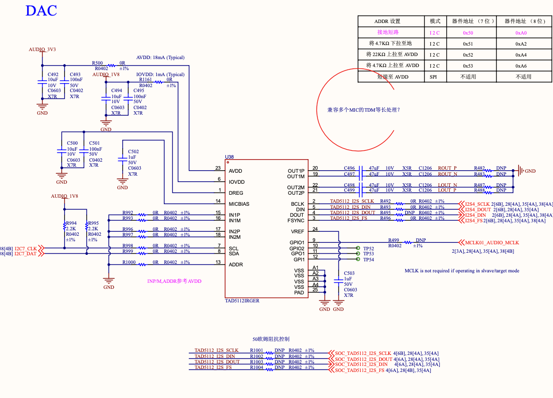

这是我们的原理图设计。

观察到的现象如下:我能够在 I2S3 接口上捕获有效的 TDM 数据、但扬声器无法正常播放音频;相反、它只是发出一个“Pata"声音“声音。

    尊敬的杭湘:
    您能否将 FSYNC 和 DIN 输入捕获在相同的示波器中并发布在此处?
