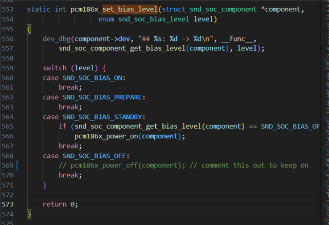

    此外、为了避免器件在 ADC 停止时断电、您可以编辑 pcm186x.c 驱动程序文件、方法是在 SET_BIAS_LEVEL 中注释“pcm186x_POWER_OFF (component);“行:
    但让我们选择这作为最后的手段,因为这基本上消除了睡眠模式... 因此、在时钟始终开启的情况下、功耗始终较高。

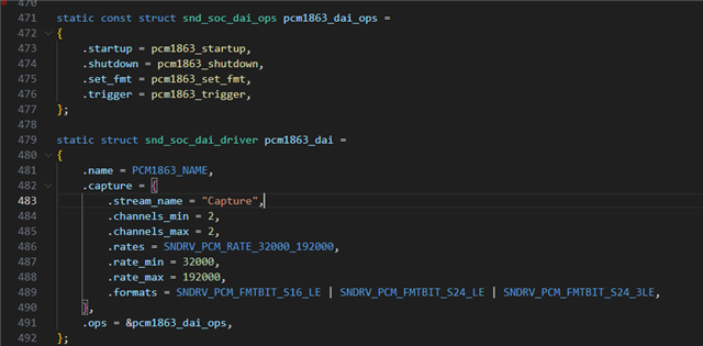

    实际上我正在为此 ADC 使用自定义驱动器、而不是 TI 的驱动器。
    DAI 操作是这样的
    然后在启动和关断功能中、
    我设置电源和振荡器电源。

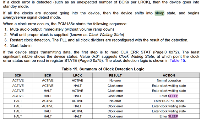

    另外、关于您的最后一个注释、我仍然有一个问题。 我注意到、仅当音频时钟仍在运行时、器件才会进入睡眠模式。 如果音频时钟在器件可能进入睡眠状态之前停止、则数据寄存器  SIGDET_DC_LEVEL_CH3_L (0x4e) 始终返回 0x00。 这是预期的器件行为吗?
    您好、
    很高兴听到您的中断问题。 我只是放弃一些想法尝试时钟关闭... 但奇怪的是、它未按预期进入信号检测模式。
    根据数据表中的该表、时钟关闭时、应该进入睡眠模式。 如果不是所有时钟都完全关闭或顺序不正确、也许它正在进入待机状态? 如果处于待机状态、则类似于表中所示的“时钟等待状态“。
