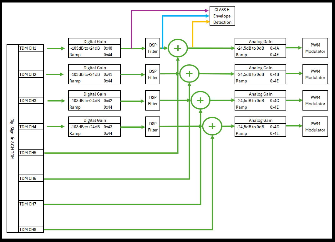

H 类检查该级别?
紫色、蓝色还是橙色?
    您好 Johannes、
    请参考 PPC3 处理流程图
    H 类基本上会查看 DSP 处理结束后进入 DAC 之前的数据。
    Luis
