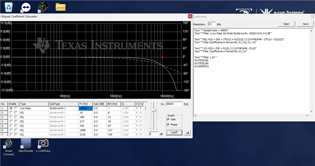

我们正在摄像头产品中使用 TAA5212 音频编解码器、并正在努力提高集成到系统中的 CME1538 麦克风的音频质量。
目前、我们在录制音频时观察到明显的背景噪音。 为了解决此问题、我们使用 TI 系数计算器工具生成用于调优音频性能的滤波器系数。
但是、将生成的系数集成到驱动器后、我们无法从器件捕获任何音频。
供您参考:
请查看附件并帮助我们确定问题。 感谢您提供有关解决此问题和提高音频质量的指导。

    请 提供完整的寄存器转储、其中包括第 8 页和第 9 页、这是双二阶系数寄存器的位置。 另外、请提供您要尝试实现的滤波器、并向系数计算器输入来 实现此目的。 最后、原理图有助于了解麦克风的连接方式。

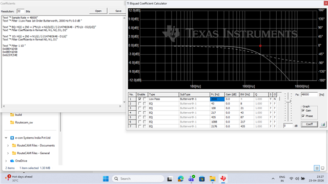

    我们使用上一条消息中提供的驱动器来配置寄存器。
    我们随附了系数计算器的屏幕截图、以供您参考。
    此外、我们还提供了原理图以供您审查。

    我们附上了使用 TI 系数计算器计算得出的滤波器系数屏幕截图

    • 系数[ N0、N1、D1 ]=[ 0x0EE41D58、0x0EE41D58、0x6237C54E ](2000Hz 低通滤波器)
      • 寄存器 0x52 = 0x96(增益降低至 150)
      • 录制的音频 Hexdump:(无有效的音频数据)
      • 寄存器 0x52 = 0x50(增益降低至 80)
      • 录制的音频十六进制转储:(无有效数据)

    • 系数[ N0、N1、D1 ]=[ 0x7fffffff、0x00000000、0x00000000 ](全通滤波器)
      • 寄存器 0x52 = 0xdc(增益减少到 220)
      • 录制的音频 Hexdump:(具有一些有效的音频数据)

    1.当音频编解码器配置为使用 TI 工具计算的系数(上面提供的数据转储和寄存器转储)时、在录音中不会观察到有效音频(即使在较低增益下)数据。
    2.当音频编解码器配置为全通系数(上面提供的数据转储和寄存器转储)时,可以观察到有效的音频数据。
    尊敬的 Surya:
    2000kHz 低通不是很好的选择、因为音频频带可扩展至 20kHz、因此该滤波器将切断重要的音频内容。 为了降低高频噪声、该器件具有内置抽取滤波器、但您也可以将双二阶滤波器编程为接近 20kHz 截止频率的值。
    为了降低低频噪声、该器件具有内置可编程 HPF。 从第 36 页开始的数据表的第 6.3.6.1.5 节“可编程数字高通滤波器“对此进行了详细介绍。
    Garret
