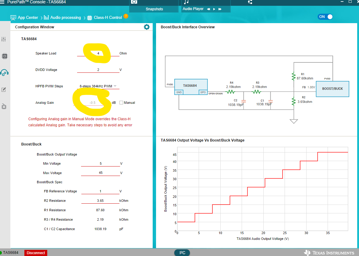

为什么 H 类行为取决于 Speker 负载?
H 类窗口中的模拟增益是否与器件监控窗口中的相同?
    你(们)好
    为什么 H 类行为取决于 Speker 加载?
    它基于 FET 的 Rdson 值、要计算负载之间的分压值、以避免发生削波。
    H 类窗口中的模拟增益与器件监控窗口中的模拟增益是否相同?
    是、相同的模拟增益。
