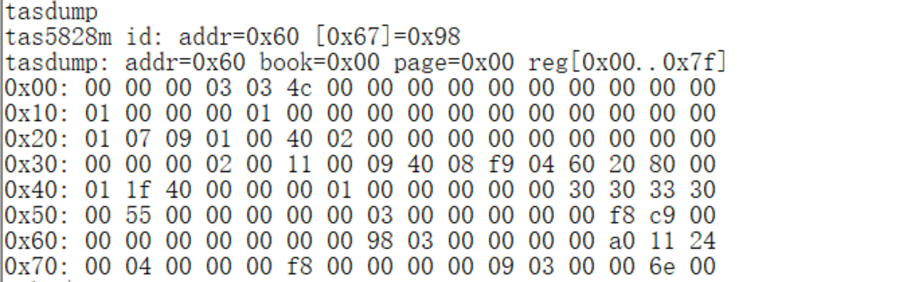

在我们的测试 TAS5828M 中、我们发现在 BTL 模式下配置它时、OUT_A+和 OUT_A 的输出是同相方波。 波形如下所示:
寄存器配置如下:

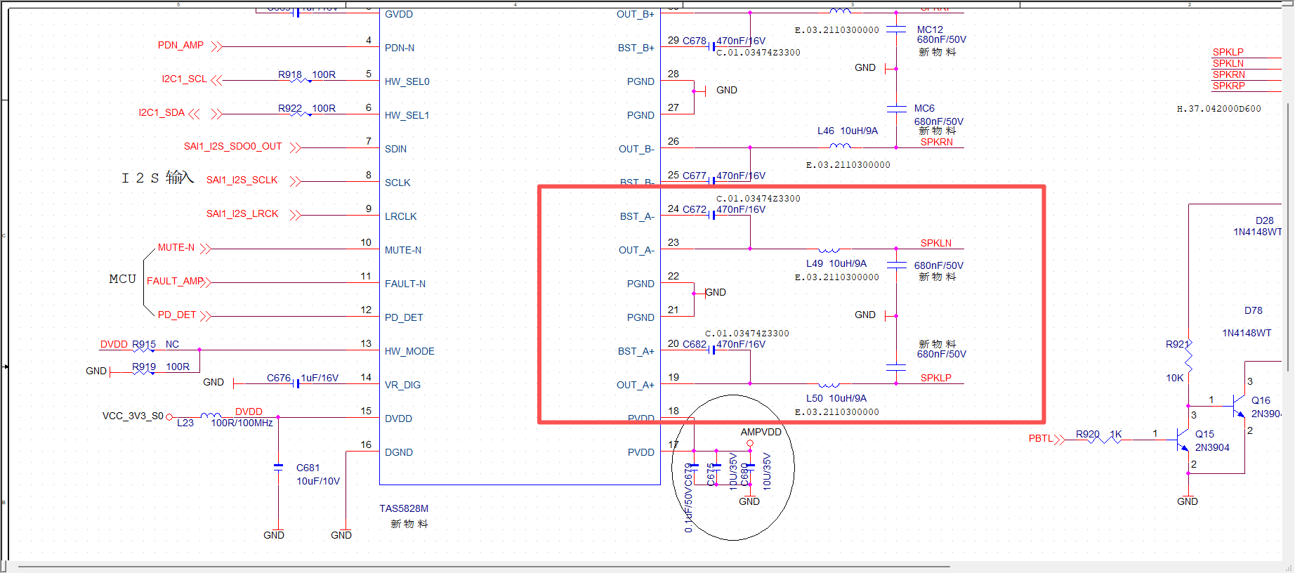

原理图如下所示:
您能否帮助分析此问题的原因?

    您好、
    最可能的原因是 A 寄存器配置错误 ​可防止 TAS5828M 在真差分 BTL 模式下运行。 具体来说:
    1. 数字信号路径配置不正确。 ​输入 I2S 数据要么未被处理、或者输出通道多路复用器设置为将同一个单声道信号复制到两个输出、而不是创建差分对。
    2. 器件可能处于“默认“或“测试“模式 ​其中 PWM 调制器在两个通道上输出恒定占空比(例如 50%)、而不是由音频数据驱动。
    3. 同相 384kHz 信号本质上是 无音频调制的 PWM 载波 。 当调制指数为零或音频数据路径被禁用/静音时、就会发生这种情况。
    操作如下: ​
    1. 显式写入0x41寄存器0x02。 ​这会明确设置 BTL 模式和 384kHz。
    2. 写入0x40寄存器0x03。 ​这将清除任何静音并设置该RAMP_DONE 位。 在此之后等待几毫秒。
    3. 重点介绍输出通道寄存器 (0x28、0x29)。 ​您当前的值 (,)0x090x01 可能存在问题。 请参阅 TAS5828M 数据表的“输出通道配置“部分。 对于标准 BTL、通常需要将左音频数据映射到一个输出、而不需要将 反相 ​向另一个发送音频数据。 尝试0x000x280x240x29将写入和作为常见起点、然后重新测试。
