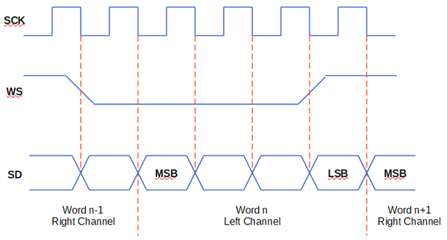

    根据 NXP (https://www.nxp.com/docs/en/user-manual/UM11732.pdf) 中的 I2S 规范、I2S 数据应采用 二进制补码、MSB 在前。
    相位在您显示的数据上的变化方式向我暗示您正在查看正弦波、但 MSB 位置有问题、或者类似的问题。 确保在 WCLK 更改后根据 I2S 协议启动 1 个 BCLK 周期。 数据表中的时序图未能很好地显示、因此我在网上找到了该时序图:
    如果这对我有帮助、请告诉我。
