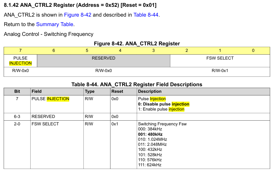

器件型号: TAS6684-Q1
脉冲注入有什么作用?
    您好 Johannes、
    主要是针对信号削波条件、即在栅极驱动器中注入窄脉冲以保持输出活动、从而在输出严重饱和时更好地保持自举电容电压。 但它会对 THD + N 性能产生明显影响、因此默认情况下处于禁用状态。
    Luis
