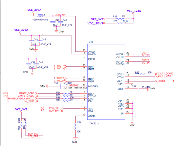

我可以测量 TAC5212 AVDD 和 IOVDD 为 3.310V ,但我只能在我的 PCB 上获得 Vref 2.44 或 2.45V。
 我阅读的 P0_R0x4D 寄存器 0x00 是 2.75V、有什么帮助提示如何检查和改进这一点?

    寄存器 0x4D 读取 0x00? 您能分享原理图吗? 确保 VREF 未加载、并通过 1uF 电容器正确去耦。

     是的,它只是一个 1 μ F 电容器没有其他负载..
    尊敬的 Jones:
    使用哪种类型的电容器? 您能轻松换用吗? 可以发送完整的寄存器转储吗?

    我 使用 1uF/X5R MLCC .. 我没有 EVA 板.. 很难读取所有寄存器...

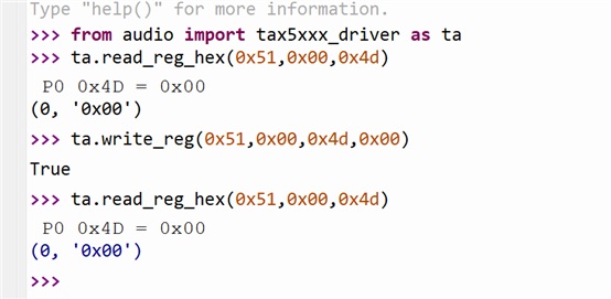

    您是否可以尝试将 0x00 写入寄存器 0x4D 并进行回读、和会显示如何执行此操作的屏幕截图? 此后检查 VREF。

        我尝试读取/写入寄存器... 但仍然得到 2.46V ... 并测量 3V3 上的旁路电容,我可以得到 3.307V .. 它看起来不是米花卷筒..
    您使用的是自定义驱动程序吗? 您能显示读/写函数吗? “True"是否“是否意味着 I2C 通信成功?
      当 ADDR 通过 4.7k Ω 短接至 GND 时、TAC5212 的 I2C 地址为 0x51、我注意到您使用了 10k Ω。 这可能会影响通信。 您是否可以改用 4.7k Ω?
    否则、这可能只是硬件或电路板跟踪问题。
