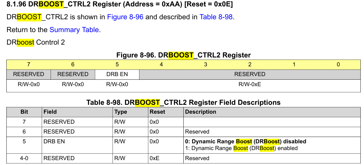

动态范围提升有什么作用?

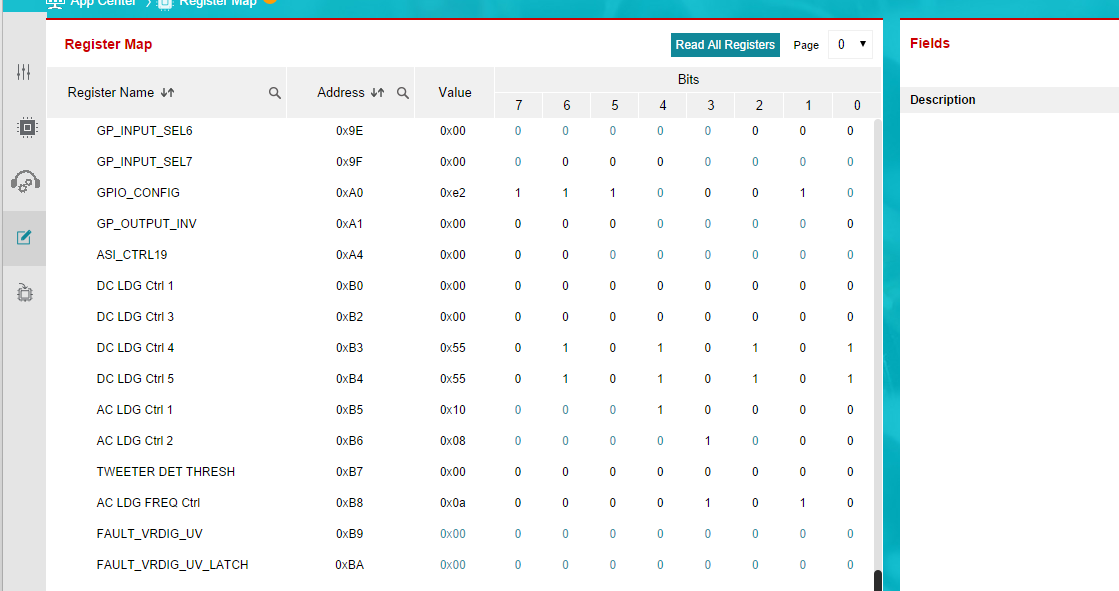

为什么保留 4-0 不像往常一样、而是 1110?
已在 PPC3 工具中忘记了地址 AA
    您好 Johannes、
    通常不建议使用。 这有助于使通道出现空闲噪声、但可能会使敏感的扬声器产生一些砰砰声、尤其是在低频音频时。 它在有小音频信号时调节模拟增益、以帮助提高噪声性能。
    Luis
