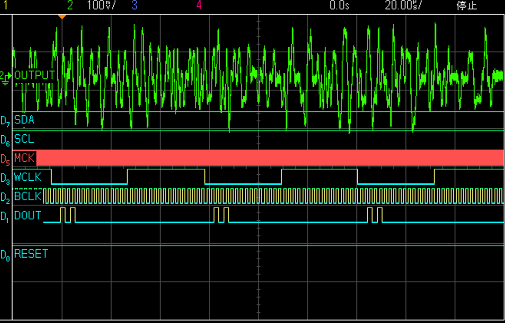

您好、
我们正在评估 TLV320AIC3120IRHBR、
ADC 路径现在正常工作、但 DAC 输出路径存在问题。
我们目前的情况如下:
-音频接口:I2S、16 位
-编解码器角色:从器件
- MCLK : 4MHz
- PLL:启用
-采样率:16 kHz
- DAC 输入数据:在 DIN 上重复 0x5000
-监控输出:HPOUT
当重复将 0x5000 数据发送到 DIN 时、我们预计 HPOUT 会提供类似直流的输出、但 HPOUT 波形与预期输出不匹配。 DAC 信号似乎未正确到达 HPOUT 输出路径。
此外、我们设置页 1/寄存器 0x1F = 0x84、以便为 HPOUT 驱动器上电。
但是、页 0/寄存器 0x25 指示 HPOUT 驱动器已断电。
页 1/寄存器 0x1F 位 0 不指示短路情况。
您能否请查看所附的寄存器设置和波形、并建议哪些因素可能会阻止 DAC 信号从 HPOUT 正确输出?
我们特别要确认:
1. DAC 输出至 HPOUT 的电流寄存器设置是否有问题?
2.我们是否应该遵循所需的 DAC/HPOUT 上电序列或等待时间?
3.为什么即使页 1/寄存器 0x1F 设置为为 HPOUT 驱动器加电且未检测到短路、DAC 标志寄存器仍会指示 HPOUT 驱动器断电?
请注意、在随附的示波器波形中、信号标签“DOUT"应“应读作“DIN"。“。
Conor
    尊敬的 Conor:
    您似乎错过了一些设置来将 DAC 路由至 HPOUT 驱动器并取消静音。 以下来自数据表中第 7.3.12.15 节的示例脚本示例寄存器设置、用于通过 DAC 和耳机/扬声器输出播放数字数据。
    #(a) 将寄存器页设置为 1 #
    W 30 00 01
    #(c) 编程耳机特定的去 POP 音设置(如果使用耳机驱动器)#去 POP 音、上电= 800ms、步进时间= 4ms
    W 30 21 4E
    ##(d) DAC 输出到输出放大器(耳机/线路输出或扬声器)的程序路由#
    # DAC 路由到 HPOUT
    W30 23 40
    ##(e) 取消静音并设置输出驱动器的增益#
    #取消 HPOUT 静音,设置 Gain = 0db
    W30 28 06
    #(f) 上电输出驱动器#
    # HPOUT 已上电
    W30 1F 84
     #启用 HPOUT 输出模拟音量,设置=–9dB
    W30 24 92
