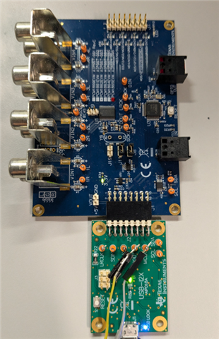

我尝试通过 USB-I2x 接口板使用 PCM1865EVM 和 PurePath Console2、但我的 PC 无法正确识别 USB-I2x 板。
问题描述:
当我将 USB-I2x 电路板连接到 Windows PC 时、它会在设备管理器中的“Universal Serial Bus devices“下检测为“未知设备“。 系统未显示有效的 USB/PID、这表示 VID 枚举可能失败。
到目前为止、我已经尝试过以下方法:
- Re 安装的 PurePath Console2
-尝试从 PPC 安装目录手动安装驱动程序
-使用 Zadig 安装 WinUSB 驱动程序
-尝试了多个 USB 端口(直接连接,无集线器)
-使用不同的 USB 电缆进行测试(已确认的数据电缆)
-连接的 USB-I2x 板,连接和不连接 PCM1865EVM
当前行为:
-设备仍显示为“Unknown device“
-未显示有效的硬件 ID (VID /PID)
- PurePath Console 无法检测到目标器件
其他意见:
- USB-I2x 板通电(LED 亮起)
-问题在不同的 USB 端口上仍然存在
-无论 EVM 是否连接,行为都是相同的
问题:
1.这是否表明 USB-I2x 板有硬件问题(例如 USB 控制器或固件损坏)?
2.是否有办法刷新或恢复 USB-I2x 固件?
3.是否存在与 USB-I2x 主板的 Windows 驱动程序兼容性有关的已知问题?
4.正常工作的 USB-I2x 板的预期 VID / PID 是什么?  (它当前显示为 VID_FFFF/PID_FFFE。)
非常感谢任何指导或故障排除建议。
谢谢你。
    您好、
    是否可以尝试在 USB-I2X 插入后按下其上的复位按钮? 刷新 GUI 吗?
    您能否验证这是您的 GUI 在左下方的样子?
    明天我可以为您检查 VID /PID。
    Mir
    您好、
    我在连接 USB-I2X 时尝试复位该器件、然后刷新 PPC2、但该器件仍然保持断开连接状态。
    好的。
    您的电路板是否曾经工作过? 比如发生特定事件导致该问题?
    我想知道您的 FWID 是否已删除? 您能否按照本文中所示的步骤操作:  PCM1863EVM:PCM1863EVM(FWID?)
    Mir
    感谢您的支持。
    我已经查看了您提供的帖子、但我的 case 似乎有所不同。
    在我的情况下、即使启动 PPC2 软件并连接 PCM1865EVM 电路板后、PPC2 也没有变化。 没有弹出窗口、连接状态根本不会改变。
    当我在该状态下打开设备管理器时、该设备会被识别为未知的 USB 设备。
    此外、我的 PCM1865EVM 板是 4 月初从 TI.com 购买的、它从未正常工作。

    我今天插入了实验室中的一个插件、收到了 no FWID 消息、但在我选择 connect 作为 PCM1865 后便可以进行连接。
    您是否也会点亮这些灯?
    Mir
