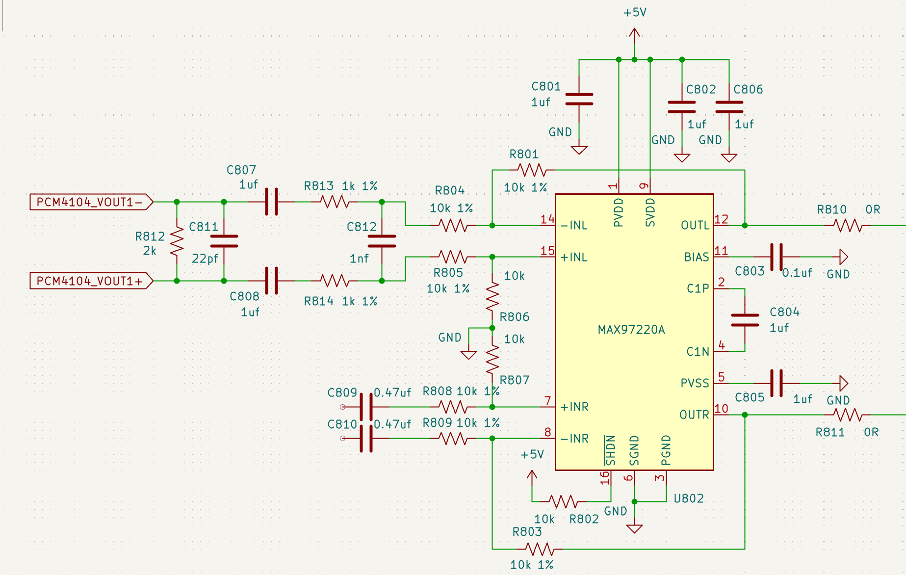

你好。 我正在设计一个数字混音器,旨在现场音乐性能监控. 它将包括 8 个单声道输入、一个 DSP 和 6 个立体声耳机输出。 为了保持较低的 BOM 和总体成本、我想避免在 DAC 之后将双电源用于有源滤波器。 简单的 RC 低通滤波器是否是适合我应用的可行解决方案?
关于滤波器设计、我使用一个 1k 串联电阻器和一个 1nF C0G 电容器、这些电容器以差分方式放置在 PCM4104 输出和 MAX97220A 输入 (Rin = 10k) 之间、因此我可以得到大约 70kHz 至 87kHz 的–3dB 点。 对于交流耦合电容器、我使用 1uF、使高通转角约为 16Hz。
我在 LTSpice 中仿真了无源滤波器、响应看起来正确。 这是可行的方法、还是推荐不同的拓扑?
提前感谢。
    您好 Simon、
     在 PCM4104 的数据表中、您可以阅读“每个 D/A 转换器通道的输出部分包括单极开关电容器低通滤波电路。 建议使用外部双极连续时间滤波器、以进一步降低带外噪声能量并将输出频谱频带限制为适合音频再现的频率。 “
    话虽如此、 我已经看到用户  违背推荐并使用了外部简单 无源 LPF。
    Arash
    感谢您发送编修。
    您是否建议添加第二个 RC 级来满足双极性建议? 我正在考虑级联第二个 1kΩ+ 1nF 级、这样在 384kHz 时会产生大约–26dB 的衰减 (8 倍过采样时的第一个图像频率为 48kHz)。
    我知道相位响应将比有源 Sallen-Key 或 MFB 拓扑更差、但对于实时监控应用、我想知道额外的衰减是否超过相位降级。
    再次感谢。
    您好 Simon、最好的解决方案是按照建议使用有源二阶滤波器 、但我认为添加一个简单的 RC(如上所述)也是可以的。
    Arash
    还不错! 然后我先尝试简单的方法。 非常感谢!
