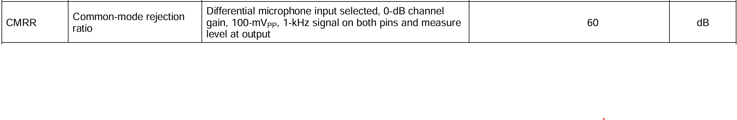

关于 ADC5140 的 CMRR 定义、数据表列出了典型值为 60dB。 最小值是多少? 不同芯片之间的容差是多少?
     启用了 DRE 的 CMRR 与禁用 DRE 的区别是什么?

    我们不保证 CMRR 的特定最小或最大目标值、但您通常可以预计大约有 10%的变化、但我们没有相应的数据来支持这一点。
    DRE 动态调整 PGA 增益以扩展动态范围。 这会导致差分增益发生变化、从而可能导致 更宽的 CMRR 变化 。  因此、已启用 DRE 的 CMRR 在规格方面并不是很有意义、这就是它未在数据表中列出的原因。 但据报告、以前的一些用户在启用 DRE 的情况下测得的 CMRR 低至 46dB。 请再次记住,这不是官方数据。

    启用 DRE 后、是否可以通过参数配置进一步提高 CMRR 性能?
    数据表仅列出了具有 1kHz 信号的 CMRR、具有 20Hz~20kHz 信号的 CMRR 该怎么办?

    更改 DRE 参数不应影响 CMRR。 有关 CMRR 的任何规格或数据在不同频率下都没有、但一般来说、CMRR 会随着频率的增加而降低。
