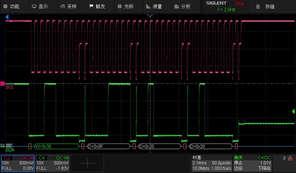

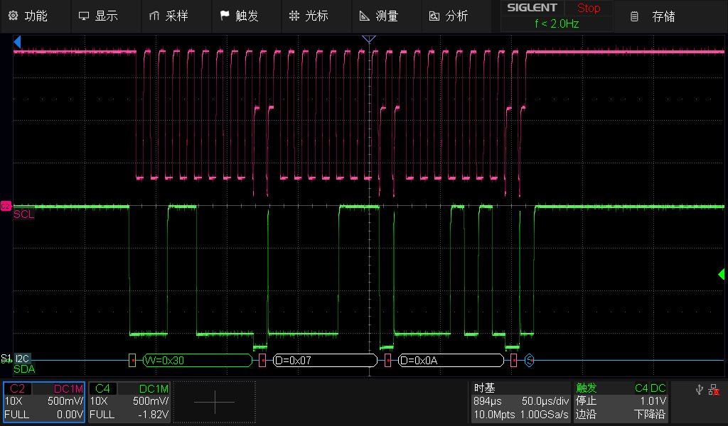

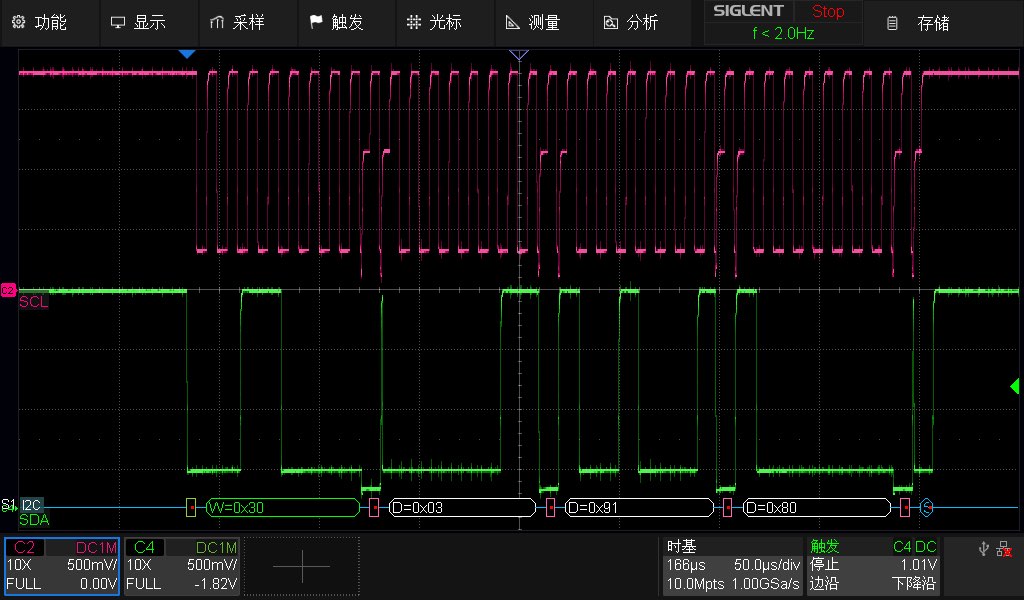

 在我们最近对 TLV320AIC3104 进行的测试中、我们发现在发送音频播放命令时会用到该参数
通过 I2C 连接至 TLV320AIC3104、SDA 线路通常会被下拉至 0.6V。
 该 I2C 总线上总共有五个器件、包括三个在 1.8V 电压下运行的 I2C 器件和两个在 3.3V 电压下运行的器件(分为两个通道,使用 NMOS 执行电平转换);
 执行的 adb 命令为“agmplay /data/60DBfix.wav -D 100 -d 100 -i MI2S-LPAIF_RxTx-RX-PRIMARY“。
下面是信号放大的第一个波形图:
以下是故障波形、粉色线是 SCL、绿线是 SDA:
下面是信号放大的第二个波形图:
下面是信号放大的第三个波形图:
