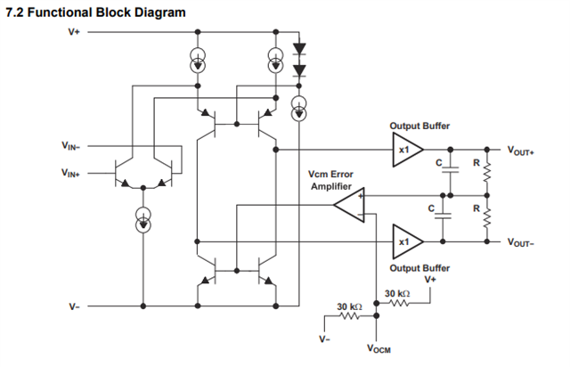

大家好!
我认为 OPA1632 是音频设备的一种新颖用途、
通常、设计中需要平衡输入变压器(带有中心抽头次级)。 次级的输出与电路的其余部分保持平衡。 向次级的中心抽头馈送可变控制电压、然后将其平均传递到次级的每个平衡桥臂。
我看到以相同的方式使用 OPA1632、并将 Vocm 引脚视为控制电压的输入、以发送到 OPA1632 的平衡输出。
但是、我想知道可施加到 Vocm 的最大电压规格、该电压规格将分配到两个平衡输出引脚。
此外、如果电压超过该最大值、芯片会发生什么情况? 是否存在损坏风险?
输出引脚将进入高阻抗(至少超过 220k)。
您能否提供一些有关此引脚输入及其额定值的信息?
假设它将能够在接近电压电源轨的位置输出(在本例中为+/- 15V)。
使用变压器的初始传统设计能够在 CV 时产生高达 30V 的峰值、因此我需要问。
马歇尔·特里
音频设计工程师/负责人
Terry Audio
    尊敬的 Marshall:
    我 对应用的详细信息有点困惑。 听起来、通常在输入端使用变压器、中心抽头由可变控制电压驱动、以设置输入共模。 但您想使用 OPA1632 的 Vocm 引脚上的可变控制电压、该电压将设置输出共模。 我的回答是正确的吗?
    提供给 Vocm 引脚的最大电压是您使用的任何电源电压、最大输入电流为 10mA、任何高于该值的电流都有损坏风险。 ABX 最大值表中并未明确说明、但最大输入电压和输入电流也适用于 Vocm 引脚。 如果您有+/–15V 电源、我肯定不会在引脚上施加 30V 电压。
    您是对的、通常引脚会输出到接近电源轨的电压。 接近电源时、输出共模失调电压将开始是非线性和 SLAM、但我绝对不会高于电源轨。
    Evan
    尊敬的 Evan:
    您总结得很好、但有一种例外情况:变压器输出的中心抽头是放置可变控制电压的位置、用于设置输出共模。 但您知道、这对于应用来说没问题。
    可悲的是、是的、我刚刚重新测量、实际上峰值有时会下降到–40V!
    我假设、我需要对 OPA1632 的输出进行交流耦合、然后通过+和 — 输出引脚之间的两个相同电阻(当然,在电容器之后)施加直流控制电压。
    但是、如果我不需要高于电源轨的电压、Vocm 会很好!
    也感谢您对 ABX 最大值表的良好回答。 由于 Vocm 引脚看起来进入内部放大器阶跃、这很有道理。
    好极了
    马歇尔
    尊敬的 Marshall:
    感谢您的澄清。 是的、按照您描述的方式、您需要使用可变控制电压将 OPA1632 的输出与该变压器进行交流耦合。
    Vocm 引脚将使用内部电阻器设置 OUT+和 OUT-引脚的共模。 我认为您不需要任何外部电阻器来设置其输出共模(如您所指)。 它还会将输出共模默认为 1/2 Vs。
