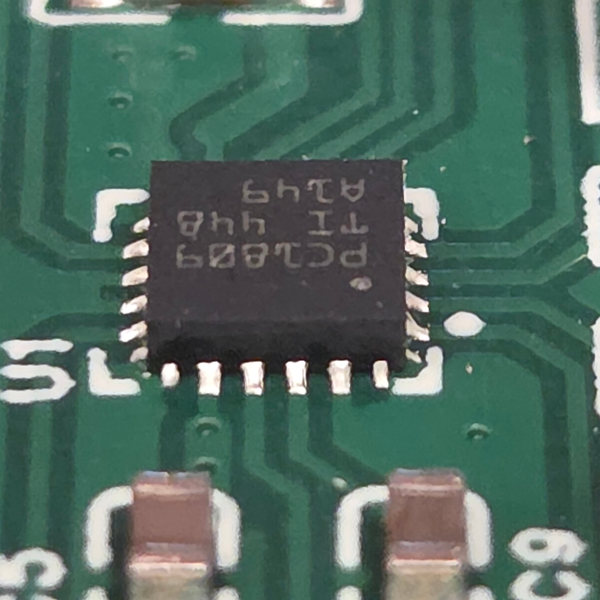

我在 JLCPCB 网站上使用 PCM1809 制作了一个电路板。 零件从 LCSC 库存中购买。

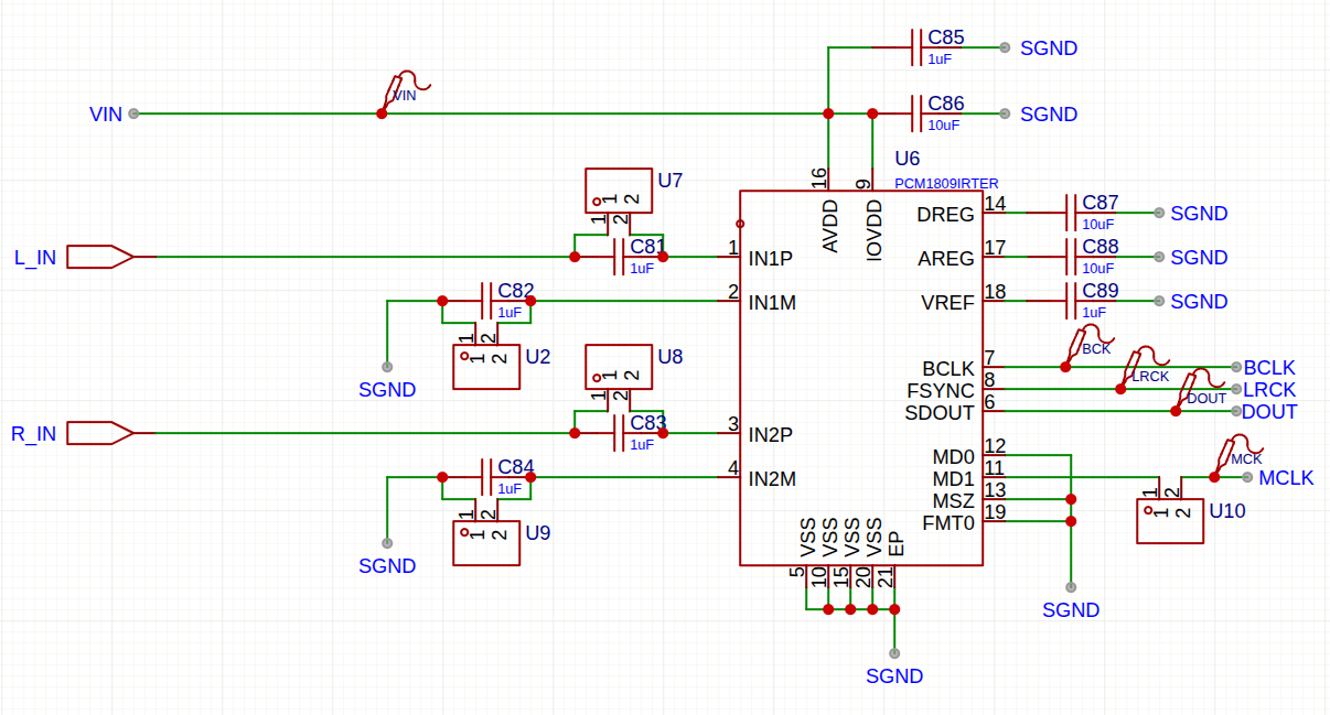

MSZ = 0 目标模式
FMT0 = 0 I2S 格式
MD0 = 0 线性滤波器
MD1 悬空
我在示波器上检查了来自 MCU 的两个输入引脚 BCLK = 1.536Mhz 且 FSYNC = 48kHz 时均正常。 AVDD 和 IOVDD 在 3.3V 下正常运行
但是、SDOUT 保持为 0。
任何建议都将得到赞赏。

    最小 BCLK 公式为 =#通道*#位* FSYNC。   由于 PCM1809 有 32 位时隙、对于 2 通道和 48kHz FSYNC、您应至少使用 3.072MHz BCLK。

    字长固定为 32 位。 因此、对于 I2S、BCLK 必须至少为 64*Fsync。
    Garret

    根据我前面所述的公式、32 的 BCLK/FSYNC 比率将仅适用于单通道 TDM 模式。
