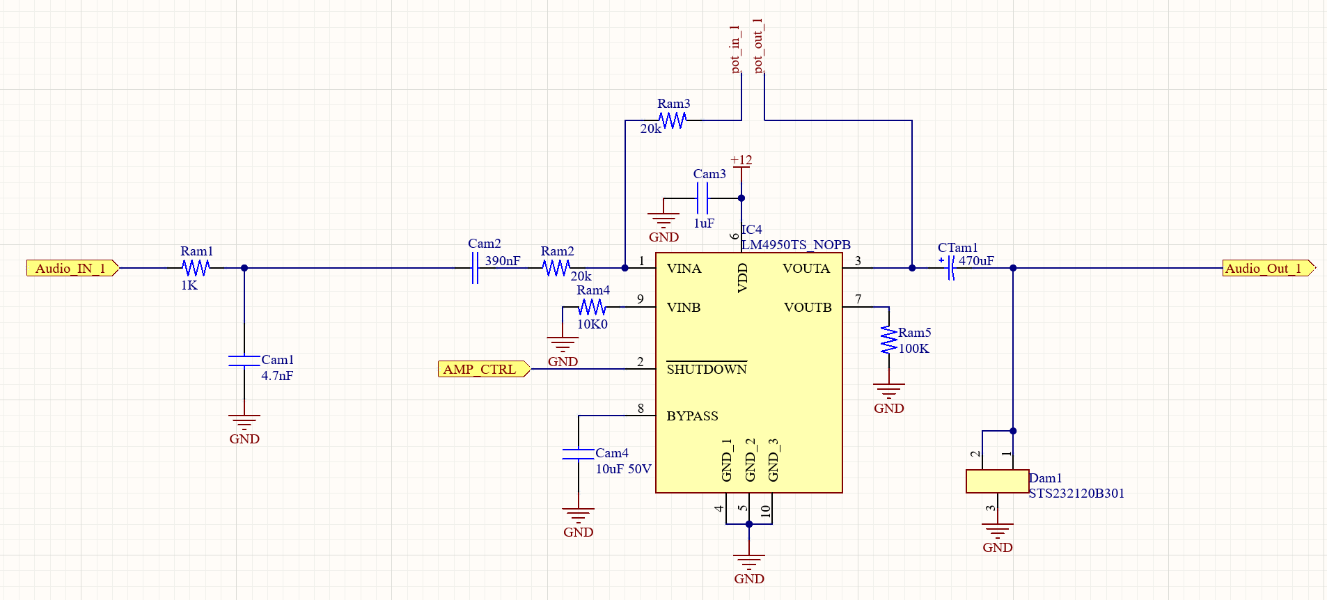

您好:
我正在使用 LM4950TS/NOPB 设计单端音频放大器级、只需要使用通道 A。通道 B(引脚 9 - VIN_B、引脚 7 - VOUT_B)未在我的应用中使用。
在之前的原型中、我使两个引脚都悬空、器件过热并被损坏。 我已经查看了 LM4950 数据表、但找不到关于如何端接未使用通道的明确建议、因此我想在实际制作下一个版本之前联系您确认正确的方法。
我当前提议的终止(请参阅随附的原理图):
  • 引脚 9 (-VIN_B):通过 10k Ω 电阻器连接到 GND。
  • 引脚 7 (VOUT_B):通过 100k Ω 电阻连接到 GND。
  • 关断(引脚 2)由外部驱动;BYPASS(引脚 8)根据典型应用具有一个 10uF 的电容器连接到 GND。
  • 在通道 A 上、引脚 1 (-VIN_A) 和引脚 3 (VOUT_A) 通过反馈路径中的 1M Ω 外部电位器(与 20k Ω 反馈电阻器串联)连接、以提供可变闭环增益。
我的问题:
  1. 在 VDD = 12V 的条件下连续运行时、该端接是否正确且安全?
  2. 如果没有、当未使用通道 B 时、您建议对 VIN_B 和 VOUT_B 使用哪种端接?
  3. 是否有任何我应参考的 TI 应用手册介绍了 Boomer 系列的未使用通道端接?
随附了包含建议端接的我的通道 A 级原理图。
非常感谢您的指导。
    尊敬的 Alejandro:
    未使用的输入应交流耦合至 GND、为了方便使用、 您可以使用与所用通道相同的电阻值和电容值。 对于输出、请使用与所用通道相同的电容器、并添加一个  与连接到所用通道的扬声器具有相似值的电阻器负载。
    Isaac
