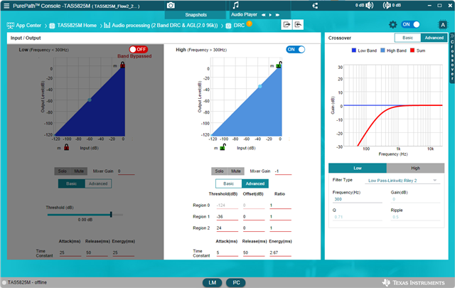

   我在 PPC3 软件上使用了 2 频带 DRC 和 AGL (2.0 96k) 模式。 在此模式下、我在 DRC 模块的高(频率> 300Hz)部分创建了一个压缩器、并发现可以读取和写入寄存器 0x3c 的值、写入的值与读取的值完全相同。 但是、DRC 压缩机根本不工作;没有效果。 我想问这可能是什么原因。
  这是我使用的 DRC 模块:

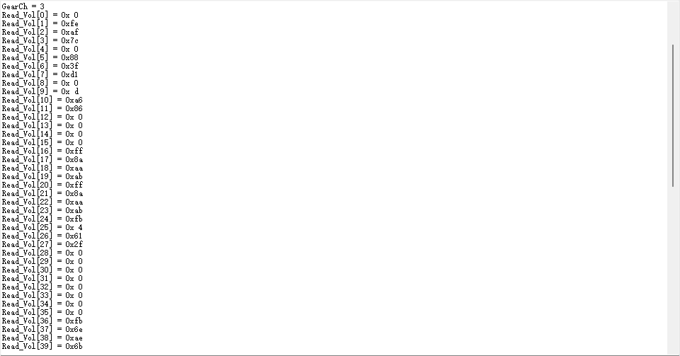

这是写入 0x3c 寄存器的值和读回的值、完全相同。
但它完全没有效果。

    您好、
    您能否共享 PPC3 文件? 我想查看您的设置并在 TAS5825EVM 上测试这些设置。

    好的、没有 probleme2e.ti.com/.../TAS5825M_5F00_Flow2_5F00_2ch.zip

    其次、我再次修改了 PPC3 软件中 DRC 压缩器的参数值、然后使用 I2C 写入 0x3c 寄存器。 写入的值与从寄存器 0x3c 读取的值完全相同。

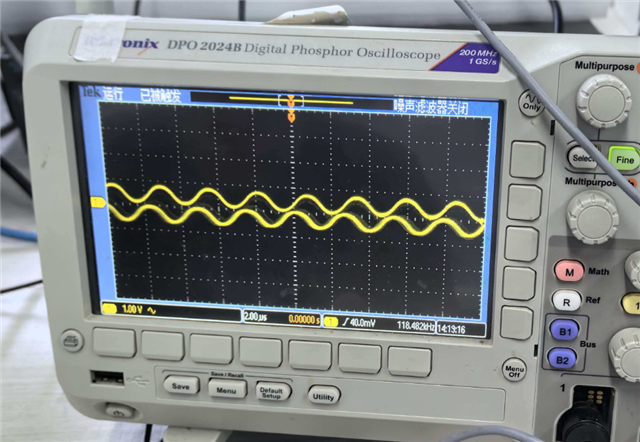

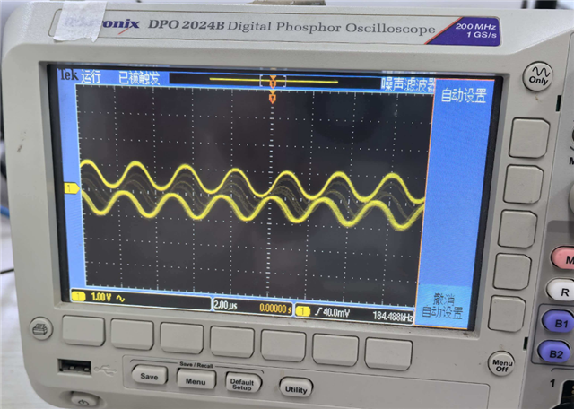

    请提供我们一直要求的示波器屏幕截图、以便我们能够了解 DRC 对您的输出信号产生的影响、并确认输出信号没有增益/衰减。
    Sebastian
    这是压缩机 TAS5825M 输出的示波器屏幕截图。
    这是关闭压缩器后 TAS5825M 的示波器图像。
    所播放的正斜坡波的声音完全没有变化。
