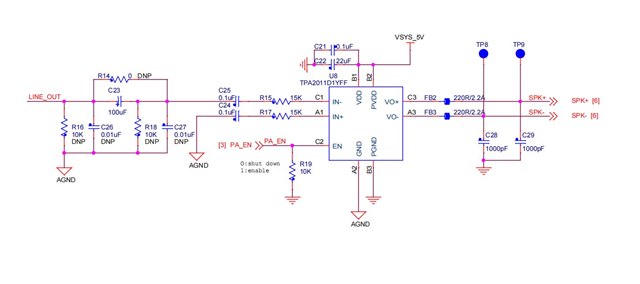

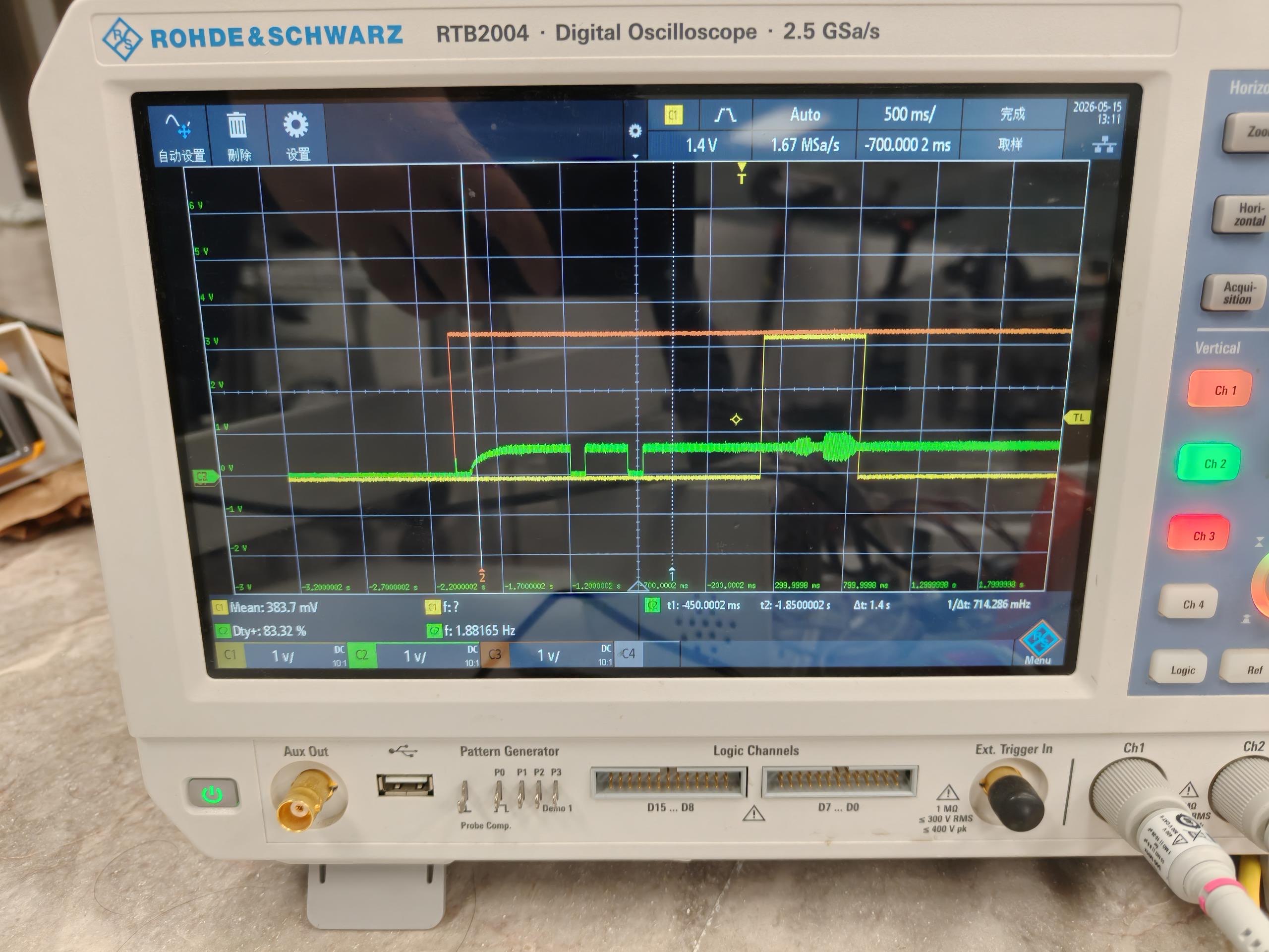

请检查我们的原理图和波形以了解 TPA2011、芯片无法启动、我们不知道设计存在错误、谢谢。
黄色是 EN 引脚、绿色是音频信号:

    您是否还能提供输出的原理图? 您添加的屏幕截图在输出前已关闭。
    Isaac
    您好、Isaac、
    请参阅下面的完整原理图、谢谢。
    您好、张:
    您的原理图看起来正常、您能否确认示波器 VDD 上的橙色信号? 此外、您能否提供有关输入的更多信息、您能否将 EN 引脚保持在高电平并捕获器件的输入和输出波形?
