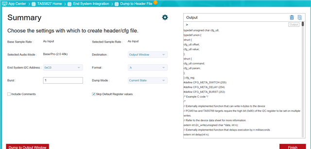

使用 TAS5827、是否有办法将内部运行时 DSP 参数从 DRC、动态 EQ 和 AGL 流式传输回主机?
即、通过 I2C 轮询或 I2S SDOUT?
数据表没有展示出来、但我可以想象、TI 必须具有内部工具来可视化运行时 DSP 参数
2.
我们是否可以为 TAS5827 创建和加载可通过 SDOUT 实现自定义配置和返回通道的自定义二进制文件?
    是的、可以。 请参阅 SDOUT_SEL 寄存器(偏移= 30h)。
    该寄存器仅用于获取 DSP 后音频信号。
    请再次阅读并回答我的两个问题
    您是否会详细介绍 SDOUT? 例如、我们的智能放大器可以从 SDOUT 输出扬声器线圈的电流和电压、VBAT 信号和其他信号。 你想要那个吗?
    至于通过 I2C 轮询内部状态、您可以使用 FS_MON 寄存器(偏移= 37h)、 BCLK_MON 寄存器 (偏移= 38h)、CLKDET_STATUS 寄存   器(偏移= 39h)、ADC_RPT 寄存器(偏移= 5Eh)、POWER_STATE 寄存器(偏移= 68h)、AUTOMUTE_STATE 寄存器(偏移= 69h)、CHAN_FAULT 寄存器(偏移= 7702h、全局偏移寄存器(偏移= 71h、全局偏移= 72h)。

    Q1:TAS5827 不支持 IV 和 Vbat 数据。
    问题 2:我会将您的问题转交给 PPC3 专家。
    您好、David:
    这可以通过从 PPC3 GUI“End System Integration Window“生成.h 文件来实现、如下屏幕截图所示。
    不确定我是否遵循、该头文件仅用于设置寄存器
    我要做的是从 运行时 DSP 参数中捕获遥测 、并通过来自 TAS5827 的 SDOUT (I2S TX) 发送它
    让我进一步调查、然后返回给您。 谢谢
    很遗憾、内部检查后、由于以下原因无法实施该申请。
    • 固件开发限制:TAS5827 的 DSP 内核是闭源代码、用户无法直接开发或加载自定义二进制固件。 所有 DSP 配置(例如 DRC、EQ 和 AGL)都必须通过 TI 的 PurePath Console 3 生成官方配置文件、然后通过 I2C 将其写入芯片。 无法修改底层 DSP 算法或添加自定义函数(例如参数返回通道)。
    • SDOUT 功能扩展:虽然 SDOUT 可以输出处理后的音频流、但其功能是固定的。 用户无法通过自定义配置使其传输非音频数据(例如 DSP 参数)。 SDOUT 的通道映射和数据格式由芯片的内部固件控制、用户无法修改。
    明白。 那么、上述主题中先前的帖子只是混淆吗?
    换句话说、无法通过 DRC/AGL 进行 TAS5827 遥测
    您好、David:
    是的、您回答正确。
