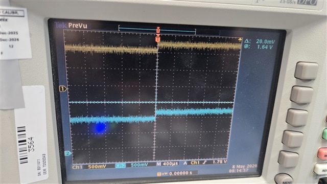

    您好、Stefan:
    我 在我们的 EVM 上尝试了 TAD5212 和 TAD5242(TAD5212 的硬件版本)。 我还为 TAD5212 使用了 GUI 中的默认脚本。 在 EVM 上、我们有测试点可监控引脚处以及 去耦电容器另一侧的输出。  所以我监测两侧和两个 P 和 M 引脚.
    我没有看到任何问题,没有这些点. 我包含脚本(因为我无法使 EVM 与您的脚本配合使用)、我使用了 1kHz 正弦波作为输入。 所以我会从所附的脚本开始,如果问题不是你使用的脚本,那么我唯一的建议是断开你的板上的额外组件(我们没有)  ,如果砰砰声消失了,然后将它们一个一个地包括进去,看看可能是哪一个导致它。
    还要注意 EVM 上元件的极性。

    您好、Stefan:
    非常欢迎您。
      上面所示的序列是  使用 USB 为 EVM 上电、运行脚本(在末端使用 0x78、0x40 为 DAC 上电)、然后发送输入信号以使其可以触发示波器。
    今天、我做了一个快速测试 、 首先提供了输入和 CLKS、然后运行脚本、从而在最后为 DAC 上电 虽然我看到输出引脚电压发生移位、但 我没有看到很大的砰砰声。
    然而,事实上,该器件具有爆音抑制机制,这意味着如果用户有一些爆音由于我上面提到的原因(另一篇文章也指出了它们) ,爆音抑制机制应该 有助于消除它。
    Arash

    您好、Stefan:
    几个 评论 ,因为我将离开办公室几天:
     最可能的原因我的脚本没有运行在你的最后是由于 不同的 I2S 设置你有.  我 当时使用 USB 端口为 EVM 加电、I2S 设置为 TDM8 FS=48K 32 位、 BCLK 12.288MHz  、 SCLK 12.288MHz
     在 EVM 上使用 16 Ω 或 10k Ω 时、我没有看到砰砰声。 我发送的 I2C 脚本是 完整的寄存器 、随附的是一个简短版本、它使用默认值忽略寄存器、我使用了它、因此在此处也可以看到写入顺序。
    e2e.ti.com/.../TAD5212-reg-dump-short.cfg
    如前所述,一般情况下,电容的快速充电是产生砰砰声的主要原因,但 CLKS  的任何问题 (如边缘相互移动)都可能产生砰砰声。 我认为 您的 10uF 去耦电容器不会导致砰砰声。
    我无法告诉您是什么导致了您看到的砰砰声、因此我 建议 先匹配 CLKS 并使用附加的脚本运行它、以便可以缩小范围(可能是一些元件或电源)。  一个更好的选择是 订购 EVM 并从我们的 EVM 开始、一旦您进行了干净操作、就可以返回到电路板。
    Arash

    您好、Stefan:
    当然没有问题,但我的工作台在接下来的几天里被用于一个项目,我不能打扰它,直到它完成。   我将 能够做到这一点可能 Thu 或星期五.
    我会尽快发布屏幕截图。
    Arash

    何·斯特凡
    在我切换到下一个项目之前、 我有机会运行您请求的测试作为参考。 我 探测了 OUTx_y 引脚、插入了 USB、并 使用我们与 EVM 配合使用的 PPC3 脚本启动了 TAD5212。 这是 我在输出引脚上看到的行为。
    Arash

    您好、Stefan:
    是的、您的电路板的行为与 EVM μThumbsup相同。 实际上、我们计划在上一季度 (Q1) 发布该应用手册 、但其他优先事项也出现了、我们不得不将其推迟 几个 季度(希望该应用手册将在夏季结束时完成) 。 在   针对不同场景进行上述测试后、我认为最好  在应用手册中包含上述一些行为、 这  对用户很有帮助。
    感谢您的反馈和祝您好运。
