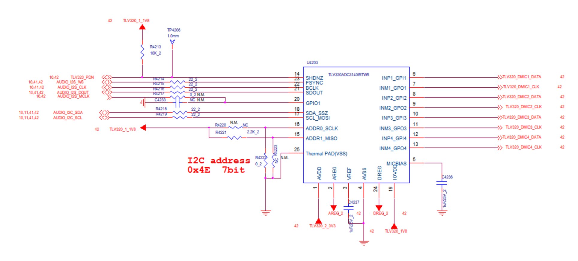

您好、
我们为音频项目设计 TLV320AIC3104、平台是 Qualcomm CQ7790C SOC、
我们使用 TLV320AIC3104 GPI/O 连接 DMIC、但 DMIC 为 1.8V VCC、CQ7790 IO 电压也为 1.8V、
因此、我们想知道 GPI/O 是否支持 1.8V 电压、是否需要在此设计中添加电平转换 IC?
下面是我们用于评估的原理图、谢谢。
    您好、张:
    TLV320ADC3140、而不是 TLV320AIC3104。 无论如何、GPIO 都以 IOVDD 电压电平运行。 由于 IOVDD 为 1.8V、因此 GPIO 支持 1.8V。
