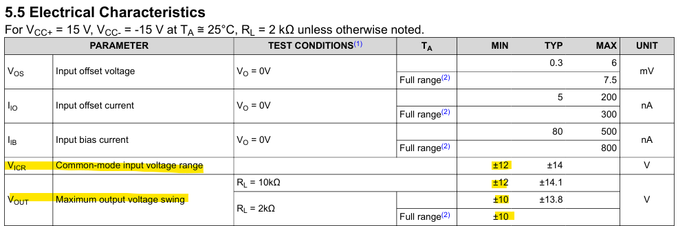

尊敬的技术支持团队:
您能否分享±5V 电源的输入范围 (VICR) 和输出范围 (VOUT) 规格?
数据表仅具有±5V 版本。
TTD
    您好:
    我们没有根据这些规格在+/–5V 处提供限值的分布数据。
    共模电压的线性工作范围为每个电源轨内部的 3V:
    对于输出摆幅条件、您可以通过下面的最大输出电压摆幅与工作电压间的关系来估算这一点

    您好、 Chris、
    感谢您的答复。
     使用±5V 电压的 RC4580 如何?
    Datahseet 没有用于 CMMR 的 VICR 测试条件。
    但是、与 RC4558 一样、共模电压的线性工作范围在每个电源轨的 3V 范围内、这是否正确?
    TTD
    您好:
    您上次回复的表中提供了 CMRR 的共模范围。 这也将是距离电源轨 3V。
