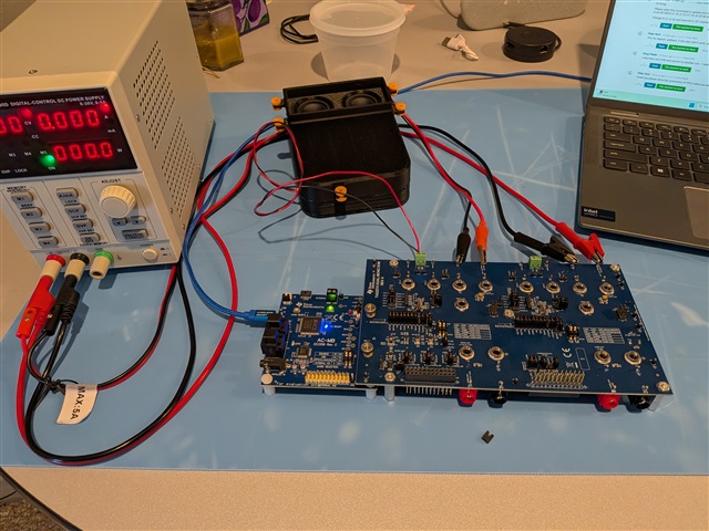

我是第一次设置 TS2574EVM。 我下载了最新的 PPC3 (v3.3.0)、并安装了 257x EVM v3.0.0。  将 USB 电缆从主机 PC 连接到 AC-MB 并在 PPC3 中启动 257xEVM 应用程序时、我会收到一条错误消息、指出“所连接的 EVM 对此应用无效。 请连接有效的 EVM。“  请注意、PPC3 控制台在登录我的账户后检测到我批准的 EVM 软件。  我假设这是适用于 EVM 的应用。 但是、我不知道如何确认是否正确或 EVM 硬件本身是否有其他跳线设置。  有任何关于如何联系的想法?
    尊敬的 Doug:
    您能否发送您设置(包括 EVM 和 AC-MB 电路板)的图片、还能发送 PPC3 错误消息的屏幕截图、我将进行进一步调查。 谢谢。
    我在尝试从 PC “插入“图像时收到错误消息。  错误消息:“尝试从我复制到的文件位置预览文件时出错。  拖放功能在此平台中不起作用?
    尊敬的 Doug:
    TAS2574 EVM 的一个通道似乎只上电、您能否 为两个通道加电并重试连接? 谢谢

    尊敬的 Doug:
    我认为应该在 ACMB 板上更改跳线。
    I2C 功率级别不正确、应该是 1.8V、但图片显示它保持在 3.3V。
    TAS2574 不支持 3.3V IO。
    BR、
    Wenbin
    将此跳线更改为 1.8V

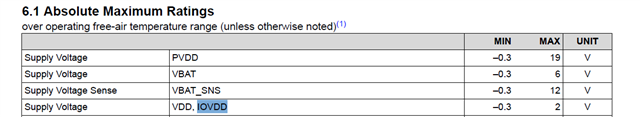

    由于 IOVDD 的绝对最大额定值为 2V、IO 可能会损坏、

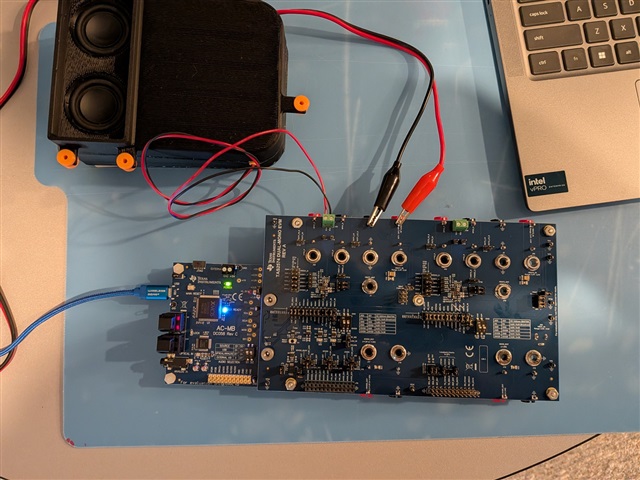

    在这种情况下、我想我再补充一点见解、我认为问题可能是 EVM 上一些支持电路的 LDO 未通电
    需要考虑的一个重要事项是、EVM 通常由使用 J43 桶形插孔的 5V 电压供电、但有不同的方法为 EVM 供电:
    • 我看到您有一个电源直接连接到 J72 和 J73、并移除跳线 J39 和 J46。
      在这里施加多大的电压? 如果使用的电压高于 4V 且高达 5.5V、您可以将跳线放回 J39 和 J46 上。 这将为 EVM 的其余部分提供相同的电压、之后我认为您应该可以连接到 EVM。
    • 或者、您可以尝试更改 J45、默认情况下为 EVM LDO 选择 J43、改为选择 5V_MB。 这样、您就无需单独提供桶形插孔 J43、您可以移除 J39 和 J46 跳线、连接应该可以正常工作。
    如果您尝试这样做但在连接到 EVM 时仍然遇到问题、请告诉我们。
    -伊凡·萨拉扎尔
    应用工程师
    “谢谢你! 我真的就想要了。  我通读了 EVM 用户指南的那一部分、但没有连接到我使用的是外部 5V 电源(因为我没有桶形 5V 电源)
    终于解决了!
