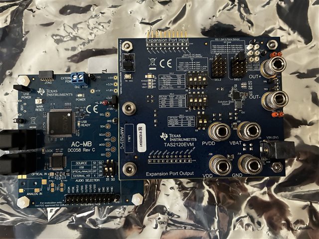

TAS2120EVM 用户指南似乎基于与我收到的版本不同的电路板版本。 我放错了套件本身附带的文档--是否可以访问有关如何配置和启动 TAS2120EVM AMPS231C 板的信息?
用户指南中的选择跳线完全基于接头 — 对于我的电路板,SEL5、4 和 3 都是开关而不是接头。
    您好 Shannon、
    您可以用 EVM 拍照吗?
    然后、我们可以检查如何设置跳线。

    请参阅随附的:
    您好 Shannon、
    如果您要使用 SW 模式(由 PPC3 工具控制)、根据指南、您可以将 sel5 更改为 0001 或 0000 来进行测试。
    另一个检查点。
    在图中、组件将 IOVDD 电压设置为 3.3V。 请检查 EVM 板上的 I2C 电压。 它们是否匹配。
    BR、
    Wenbin

    我得到一个类似的电路板、EVM 底层有一些跳线。 您能检查一下吗?
    BR、
    Wenbin
    是的、我得到了我所知道的所有配置、并测试了 SW5 的 0000 和 0001。 遗憾的是、我在使用 PPC3 时遇到问题、因为上面显示“Connected EVM 对此应用程序无效。 请连接有效的 EVM。“
    对于电路板底部的跳线、 请参阅随附的图:
    我已经使用 3.3V 和 1.8V IOVDD 测试了此配置、两者都不工作。 我还移除了两根 SDA 和 SCL 跳线(可能是上拉跳线?) 正如预期的那样、它没有解决问题。
    需要注意的一个有趣之处是、当我按下 SDZ 按钮时、扬声器的功耗会从 44mW 跳跃到 125mW。 不确定这是否相关。
    如果您需要任何其他信息、请告诉我。
