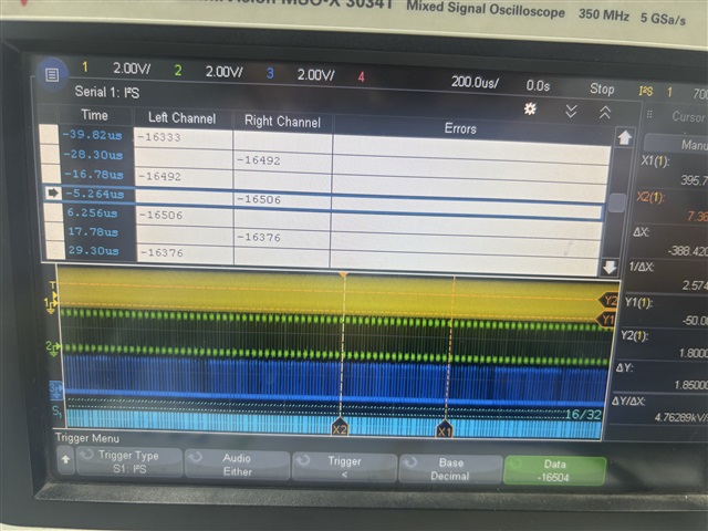

    我使用示波器检查了从 SOC 到放大器的输出 I2S 数据、并检查了最大值、分别为 15403 和–16506、如图所示。 您能检查一下并指导我们下一步要检查什么吗?

    我们有一个激动人心的更新:我们发现音频“勾号“的根本原因、现在问题已完全解决。
    在我们最后一个观察结果(我们捕获了最大 I2S 值 15403 和–16506)之后、我们发现 SoC 和放大器之间存在协议对齐不匹配。
    SoC 正在以 左对齐 格式传输数据、但 TAS2505 进行初始化以符合标准 I2S 格式。
    这正是导致问题的原因:
    • 由于 I2S 预计在字选择 (WS) 边沿之后会有 1 个时钟周期延迟、因此 TAS2505 对数据采样晚了一点。
    • 该 1 位偏移导致放大器丢弃最高有效位(符号位)、并将第 2 位读取为新的 MSB。
    • 在我们最响亮的负峰 –16,506 (二进制:) 1011 1111 1000 0110,降低前导 1 和阅读 0 作为符号位强制一个严重的整数绕回。 放大器将数据解释为 0111 1111 0000 1100、等于 +32,524
    • 这种从大负电压到大正电压的瞬时相位反转正是驱动扬声器“节拍“的原因。
    更新 TAS2505 音频接口设置寄存器(页 0、寄存器 27)以匹配左对齐格式后、放大器现在正在读取真符号位。 蜂鸣声以最大音量完美播放、无刻度或失真。
    再次感谢您在我们调试过程中抽出宝贵的时间和提供的支持!
