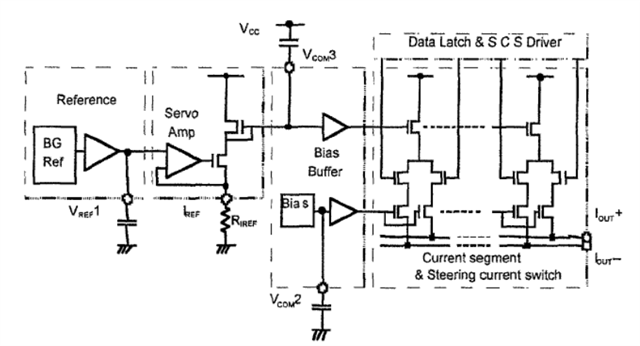

我 在 PCM1796 的引脚 IREF 处未找到任何有关 10k Ω 电阻器的描述
建议使用哪个容差以及该容差对 Iout 有何影响
我尝试将其降低 1%、看看会发生什么情况、然后测量到输出增加了 0.086dB、正如我所预期的、我猜对了吗?
Harald Toft、NTP Technology
    尊敬的 Harald:
    IREF 是设置输出电流的网络的一部分(请参阅下面的概念原理图)。  在我们为这些器件系列所 使用的 EVM 上、我们使用了  RG1608P-103-B-T5   、即 10.0k、0.1%、0.1W 电阻器、 采用封装基准 0603。 因此、虽然 没有针对  该电阻器的官方建议、但您可以使用该电阻器或类似的电阻器。
