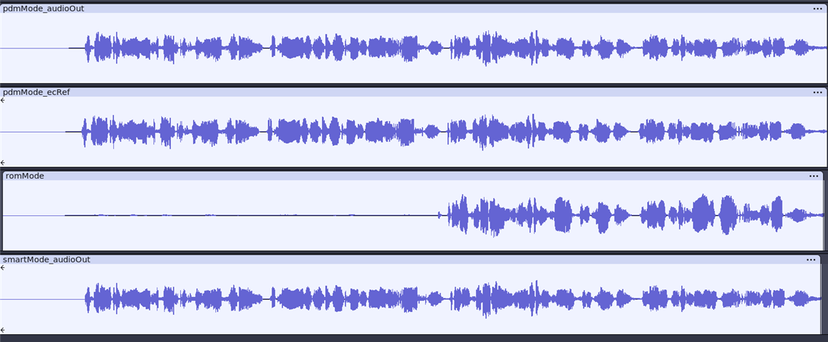

    感谢您的解释! 在点击音频输出通道后是否应用了数字音量控制? Audio Out 的电平似乎与 DVC 值无关。

    否、在回波基准环回之前应用对数字音量的更改、 包括 TAS2563 PDM 麦克风接口和回波基准 应用手册中所述智能放大器功能产生的所有影响。

    感谢您的澄清。 无论 DVC 设置如何、我们的二进制文件都会以恒定电平传输“Audio OUT“和“Echo Reference“。 我们已经完成了一项测试、其中创建了一些简单的二进制文件来尝试并找出 SDOUT 通道不受 DVC 影响的原因。
    是这四种情况
    • 放大器已激活 PDM 功能、并在寄存器 0x34 上选择“Audio Out“(音频输出)
    • 放大器已激活 PDM 功能、并在寄存器 0x34 上选择“回波基准“
    • 放大器处于 ROM 模式、并选择“Audio Out“(音频输出)
    • 该放大器具有所有智能功能(无 PDM)、并在寄存器 0x34 上选择“音频输出“
    该测试使用进行
    • 安装二进制文件、
    • 重新启动我们的设备、
    • 使用 DVC 在–30dB 处开始回放、
    • 开始在 SDOUT 上录制
    • 将音量提高到大约中途的 0dB
    播放按预期工作、但返回通道仅在 ROM 模式下符合预期。
    以下是四种情况下 PPC 的输出:
    /cfs-file/__key/communityserver-discussions-components-files/6/4_5F00_PPC_5F00_outputs.zip
    您能看到配置有任何错误吗?

    对于您将设备配置为 PDM 或智能扬声器模式的情况、请仅使用“调谐和 音频 处理“中的数字音量控制、如下所示:
    其他音量和增益控制(例如 DVC 和 AMP_LEVEL)在数字处理后应用。 如果这些设置中的任何一个都不设为默认值、扬声器保护算法将不会考虑信号电平的差异;回声基准和音频输出信号直接在数字处理单元的输出端获取、因此 DVC 和 AMP_LEVEL 将不会包含在这些数据集中。
    在 ROM 模式下、可以使用 CFG5 至 CFG7、如数据表寄存器映射中所述。
    在智能扬声器或 PDM 模式下、CFG5 到 CFG7 将被重新用于选定的输出多路复用数据、通常通道 0 数据由 CFG6 处理、通道 1 数据由 CFG5 处理、通道 2 由 CFG7 处理。
    -伊凡·萨拉扎尔
