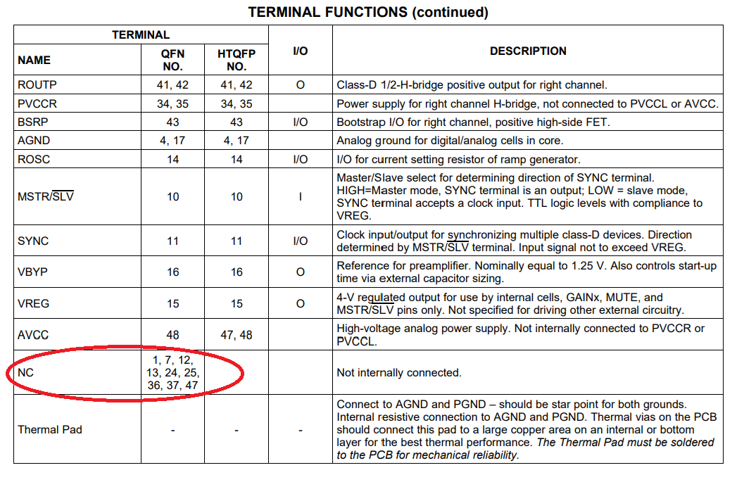

您好、TI 人
您能帮我检查一下是否可以将 NC 引脚连接到 GND 吗?
非常感谢。
    尊敬的玉溪:
    这些 引脚   在   QFN 封装内部未进行电气连接     、可保持悬空、这 意味着     无需外部连接。 除了引脚 7 和 47 外、这些引脚 在 器件的 HTQFP 封装中都是 GND。
